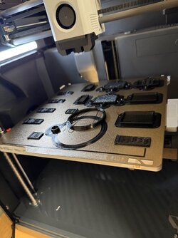

Heute noch ein paar PLA Drucke erledigen, danach geht es an PETG.
Danach wird auf die gehärtete Düse umgebaut. Da werd ich mir gleich noch in Fusion ein kleines magnetisches Kärtchen designen damit ich weiß welche Düse gerade drin steckt.
Von der Qualität bei PLA mit der 0,4er Edelstahl Düse bin ich echt begeistert, das sieht richtig gut aus, da sieht man kaum Spuren oder sonst was.

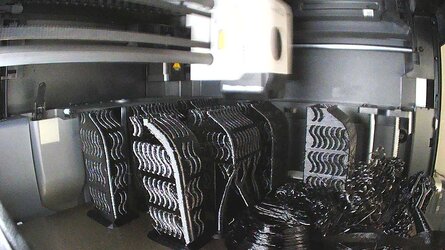

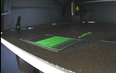

zwei kleine Unfälle gestern gehabt.
Beim ersten war ich selbst schuld, hatte das PETG extern in der Dose mit abrollern gehabt, aber lief wohl nicht rund genug raus.
Ein paar Lagen kein Material gedruckt, hab dann abgebrochen.
Immerhin die Deckelchen sind was geworden.

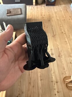

Beim zweiten Anlauf ohne Deckelchen ist auch wieder nicht alles geglückt, der Trichter für die AMS Boxen hat nicht geklappt, muss mir gleich mal das Video angucken wo der gescheitert ist.
Haftung auf dem Bett war schon gut, aber die 0,6er Düse macht mit den 0,3mm Setting nicht die feinste Abstufung, hab jetzt mal auf 0,24er Profil umgestellt.
Immerhin funktional, aber keine Schönheiten. Sobald ich mit PETG und ASA fit bin druck ich auch mal was schönes fürs Auto :beer:

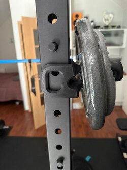

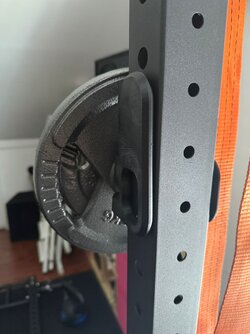

Hab nun doch einen fertigen vorschlag gedruckt als Hantelhalter.
5kg + 2,5kg hängen da testweise dran, mal sehen wie lange.
Werde noch einen für die andere Seite drucken, aber mit etwas mehr Fleisch am Knochen.
Fühlt sich ok an, aber könnte mehr Füllung und Wandstärke vertragen.
Jetzt hängt es leicht durch, ist aber auch mit 7,5kg fast 200% überladen :keks:
