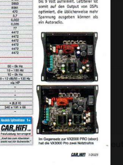

Ja das Schaltungsdesign selbst gibt ja brazilian style/prinzip quasi vor. Da brauchst nicht viel anpacken. Wenn du schreibst 99% gleich hast 1% Optimierung z.B. durch anpassung von Widerstandswerten vor den Mosfets.
Die Steuerung erfolgt durch einen kleinen PIC, der auch auf allen gleich aussieht, aber durchaus mit verschiedener Software betrieben wird.
Bei "der originalen" oder den "klonen" kann es schon vorkommen, dass bei der Benutzung z.B. von der remote sich der komplette Amp aufschwingt oder direkt abschaltet. Das ist bei der ESX nicht so, die Regelung funktioniert von min bis max stabil und sauber. Klar ist das gesamte Design mit der Rückführung der Sekundärspannung insgesamt ein riskantes Schaltungsdesign, sobald was schwingt gibts Rauch und Knall, aber so ists halt klein mit viel Leistung.
Die ESX hat auch eine multilayer Platine und ein paar geschickte EMV Maßnahmen, welche du bei keiner anderen findest. Die ESX kannst als einzige z.B. in nem OEM-Einbau reinpacken und das hast weiterhin DAB/FM Empfang. Auch funktioniert die aktive weiche im amp wie sie soll, genau wie die sauber laufende Lüftersteuerung.
Auch sind bei ESX die FETs 100% Originalware, keine gelabelten China-Clones, die teilweise die Leistung nicht ab können.
