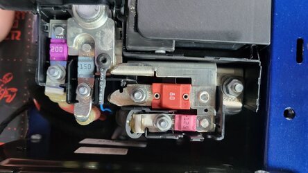

Batterie zu amp sind 75cm geschätzt. Awg4 entspricht ja 25mm2.
der amp zieht zwischen 83 und 100A je nach Eingangsspannung.
Jede Tabelle sagt was anderes. Da kommt was zwischen 16 und 35mm2 raus. Der amp nimmt bis awg2/35mm2 auf.
Aber ich frage mich halt wenn der amp ordentlich genutzt wird, ob das massekabel ab Werk nicht zu schmal ist... aber es ist auch recht kurz
