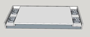

Bisher hatte ich vier 140mm flache Lüfter in dem Boden direkt über den Endstufen absaugend.
Das Problem war ja, dass ich die ggf. abdecke bei Beladung.
Da sie aber schon installiert waren, tun sie nicht weh.
Also bleiben sie drin.
