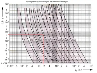

Ich denke dass auch eine 63A Sicherung bei normalen Betrieb und deinen Endstufen nicht auslöst.
Hier mal eine typische Auslösecharakteristik für Schmelzsicherungen, im Beispiel siehst du dass eine 35A gG Sicherung nach 5 Sekunden bei etwa 175-180A auslöst.
Bei einer 100A Sicherung bist du schon für 5 Sekunden bei etwa 600A.
Eine Schmelzsicherung darf beim 1,25x des Nennstroms nach einer Stunde nicht auslösen, beim 1,6x muss die Sicherung nach einer Stunde sicher auslösen.
