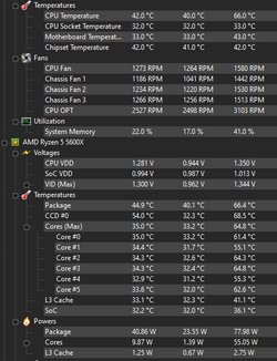

Da die Probleme mit dem Raijintek-Kühler und den Gumminippeln immer größer wurden (nur noch wenige brauchbare Teile übrig), habe ich am Donnerstag eine neue AIO-Wasserkühlung bestellt: die Thermalright Aqua Elite 120 V3. Hier ist der Link: https://www.amazon.de/dp/B0CLCMDGJF?ref=ppx_yo2ov_dt_b_fed_asin_title
Nachdem ich mir ausreichend Zeit genommen habe, habe ich die AIO heute eingebaut und getestet.Hier die ersten Ergebnisse:
@Tobi:
Leider bin ich in Sachen Übertakten (OC) und Untertakten (UV) nicht so bewandert.
- Lüfterkurve:
- 70% bei bis zu 50°C
- 100% ab 55°C (Aufgrund der zusätzlichen Lärmbelästigung durch die Eiswürfelmaschine und zwei weitere Ventilatoren ist der PC nicht zu hören.)
