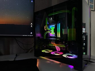

Im Juli für einen guten Freund das System hier zusammengestellt und aufgebaut:
(Bild entstand direkt nach der Fertigstellung, die Unordnung im Hintergrund ist natürlich inzwischen beseitigt. GPU Stromkabel ließen sich in dem Fall leider vorerst nicht schöner verlegen.)
7800X3D und 3080TI ist schon ne recht warme Kombi, da generiert man mit ner richtigen Wasserkühlung doch noch ein paar Prozent mehr Leistung. Hier ist nur ein 360er Radiator verbaut, ist schon knapp, unter Volllast mit OC muss die Lüfterdrehzahl mit 1000rpm doch verhältnismäßig hoch, in absehbarer Zeit kommt noch ein zweiter Radiator dazu.

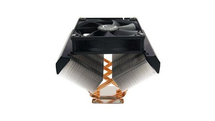

Ich hab leider keine Bilder von meinem PC gemacht, hab bei mir einen Ryzen 5 2600 im Einsatz und auf dem habe ich damals Spaßeshalber meinen Scythe Kama Cross Rev. 1 verbaut, der ist noch von 2006 oder so.
Witziger Weise wird der mit Klammern festgemacht und AM4 hat ab Werk so "Plastikbrücken" dabei, die an dem auch der Standartkühler dran eingehängt wird und die sind Identisch mit den AM2 Halteklammern und nach dem Testen dacht ich mir für was tauschen.
Einzig den Lüfter hab ich gegen einen 120mm Noiseblocker E-Loop getauscht und da ich nicht übertakte (die 100-200MHz mehr ist mir 40W unterschied nicht wert) ist der immer noch vollkommen ausreichend und selbst bei Hoher CPU Last bleib ich im Bereich um 70°C bei 800u/Min.
Ich würde also sagen die 35€ die ich damals Investiert hatte waren echt gut angelegt :LOL::ROFLMAO:

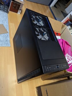

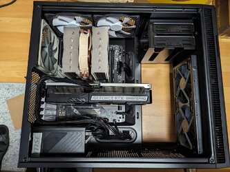

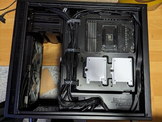

Gerade einen Pc für einen Freun gebaut.
Der kam zufällig letztens an mit "ich brauch mal wieder einen neuen...spielt seit 10 Jahren mit einem 4790k mit 1660ti ...
Nun hat er
X5800X3D
32GB DDR4
MSI MAG B550 Tomahawk
2x2Tb M2 SSD von WD
4070 TI
MSI 850 Watt NT
Noctua NH15S
Alles verbaut in einem Fractal R5
Festplattenkäfige hab ich rausgenommen (stören den Luftstrom)
Vorne ziehen 2 Noctuas 140mm an, hinten 1 Noctua /oben die mitgelieferten Fractal raus.
Netzteil ist komplett entkoppelt vom Luftstrom und zieht unten an und hinten raus.
Ich mag den Aufbau so. Schon über 10 Systeme so aufgebaut.
Gehäuse ist auch echt Wartungsfreundlich. Vorne abnehmbare Luftfilter, unten abnehmbare Luftfilter..
Die Dinger sind wirklich gut Staubfrei :) Und man bekommt einfach schöne cleane Aufbauten hin.
Gestern zusammengebaut. Morgen werde ich den mal Tagsüber fertig machen und mal schauen was er kann :-)
Lüfter werde ich alle bei 600 U/Min laufen lassen. Mal schauen wie ich die Kurve einstelle. In der Regel ist da aber ein großer Luftdurchsatz vorhanden.
(Den Stromstecker der 1mm Spalt hat auf dem Bild hab ich natürlich noch festgedrückt ;-))

Richtig Sinn machen Wasserkühlungen nur, wenn man das Thema von A bis Zb richtig angeht. Dann ist das Ganze aber deutlich mehr Aufwand mit deutlich höherem Budget.
