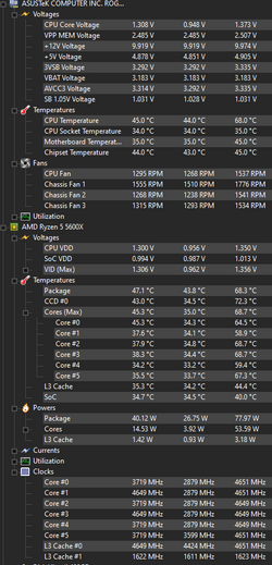

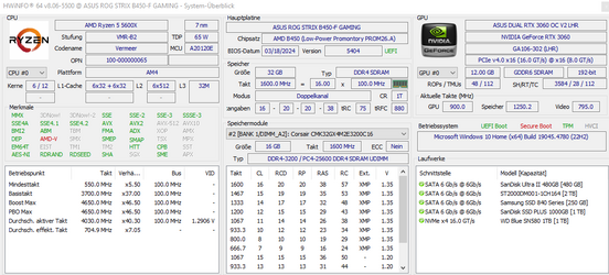

Also das sind jetzt die Werte nach 10 Minuten Cinebench, vllt findet sich irgendwo noch etwas das so nicht passt. Ich für meinen Teil bin einfach nur überfragt
Bios hab ich gestern erst nochmal Geupdatet wegen der L3 Cach #1 sache aber ohne Veränderung.
Mir ist gerade Aufgefallen das ich die ganze zeit den Package wert angezeigt bekommen habe im MSI Afterburner ...
Hast du HWinfo länger laufen gelassen, damit auch lang genug die Temperaturen aufzeichnet werden? Laut dem Screen befand sich die CPU während der Aufzeichnung nicht im Idle. Das erkennt man an der Minimum Taktfrequenz, die relativ hoch ist. Wurde eventuell der Rechner kurz vorher mit Windows bespielt? Das würde einiges erklären….
Das Windows 10 habe ich im Mai neu aufgespielt, dass was noch im Hintergrund lief war mein Chrome Browser in dem ein stream lief.
Die Taktfrequenz ist bei mir seit dem Umstieg auf AMD (2019) immer auf Höhe des Basistakts. So wie nun auch beim 5600x.

Das Bios habe ich wie oben geschrieben vorgestern auf den neusten stand gebracht ^^
Ich hab mir gestern noch ein wenig die OSD-Werte erweitert und hab Alle kerne beim Zocken verschiedener Spiele verfolgt.
Scheint wohl echt nur der Package wert zu sein der so hoch geht. Alle anderen bleiben beim Zocken bei 50-55°C
