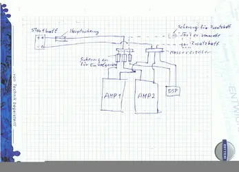

Wann macht ein Sicherungsverteiler wirklich Sinn?

Wenn möglich leg für Masse auch ein Kabel... Bei den heutigen Autos ist vieles nur noch geklebt, d.h. du hast u.U. keine elektrisch saubere Verbindung aller Karosserieteile...
Die Verbindung ist schon da. Aber der Querschnitt ist begrenzt.
Da heutige Fahrzeuge in allen Ecken Steuergeräte haben, und Datenübertragung nur mit einer ordentlichen masse funzt, gibts Masseband, das die Karosserieteile verbindet.
Hat aber nur ungefähr 10mm²
sodenn - bissl später als ursprünglich geplant, aber nun doch noch die Anschlussskizze:[attachment=0:x7ug6lda]Anschlusschema-Sicherungsverteiler.jpg[/attachment:x7ug6lda]
was die passende Sicehrung angeht
Schau doch mal ins Handbuch der Endstufe
- bei meinen VRx habe ich da ne Tabelle welche Stromaufnahme ich bei welcher Anschlusskonfiguration bei Abgabe der RMS-Leistung zu erwarten habe.
