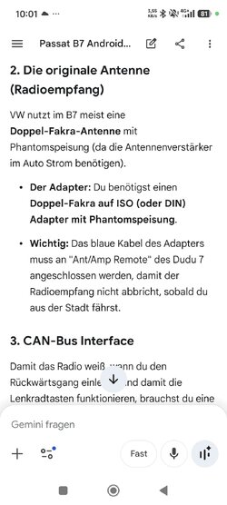

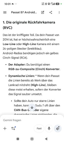

Der CC ist glaube nen Mix aus B6/B7.
Der OEM Look wäre schon ganz gut, sowas überdimensionales wäre mir nix...
Da wäre das Dudu nicht schlecht...

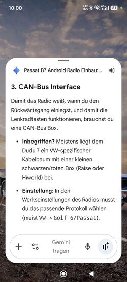

Das dudu7 bräuchte ich?
Kostet 350€, was wäre denn der Unterschied zum kleineren für 120€?
Muss da die CanBus Box mit dran.

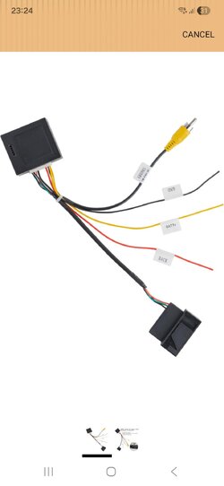

Und dann diesen Adapter?
Adapter
