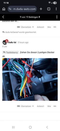

Bei manchen Adaptern sind Gelb und Rot der Versorgung vertauscht/so verbunden dass das Radio immer spielt. Manchmal gibts auch einen Menüpunkt wo nan das einstellen kann.
Erklärung zu Rot und Gelb hast weiter oben in einem deiner Bilder.
Hat sich erledigt, ich sollte einfach diesen Stecker hier auseinanderziehen...
Das habe ich gemacht und nun geht's...
Endlich ist das erledigt... 🫣

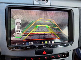

Es zeigt mit dem einfachen Adapter auch die Linien von der Kamera an und sie bewegen sich auch...
Alle beide sogar, die "neuen" und die originalen...
sieht etwas komisch aus....
