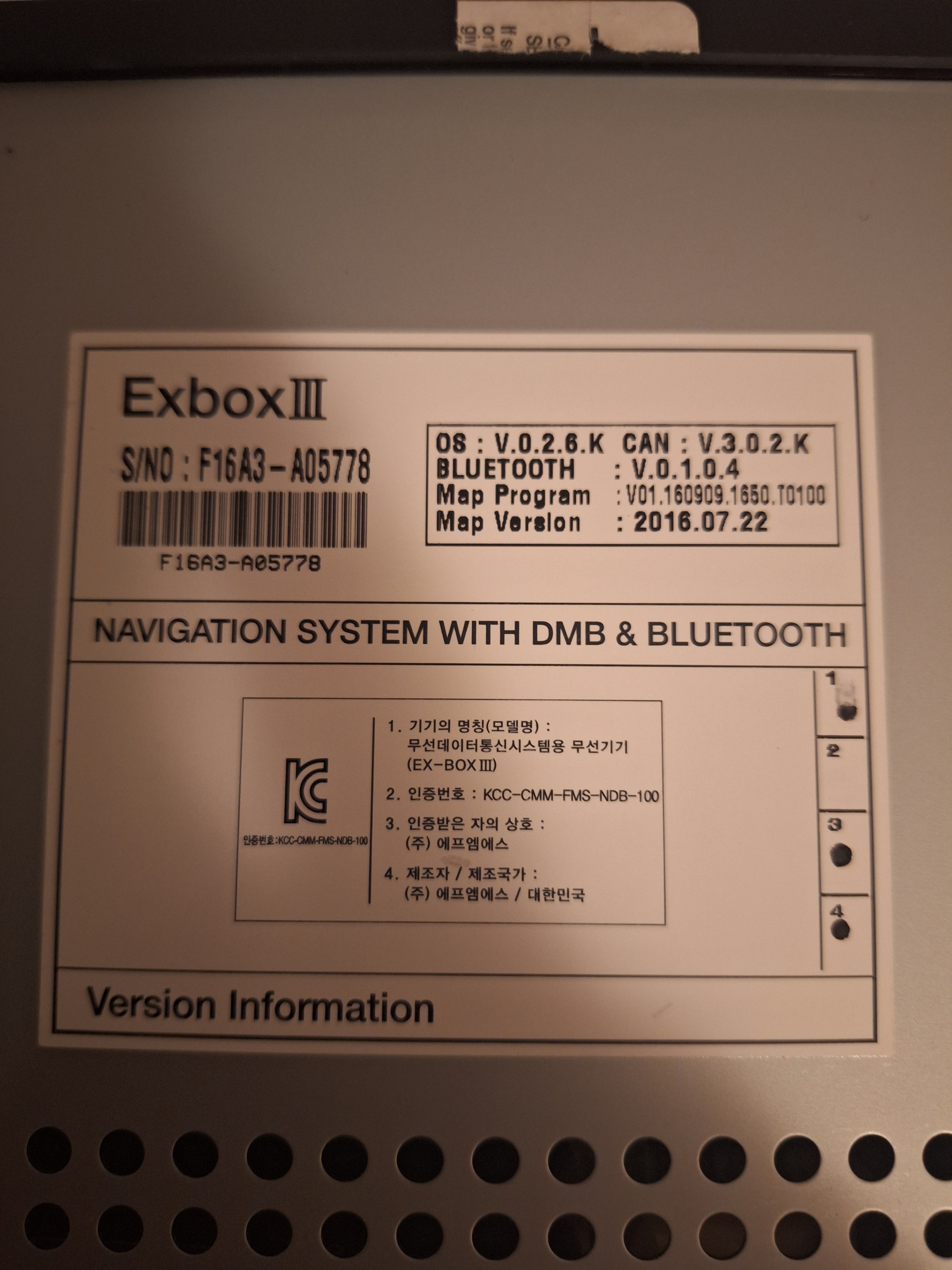

Ich bin seit kurzem stolzer Besitzer eines Korea Reimport VW CCs mit der EZ 2018 und RNS 510 Radio.

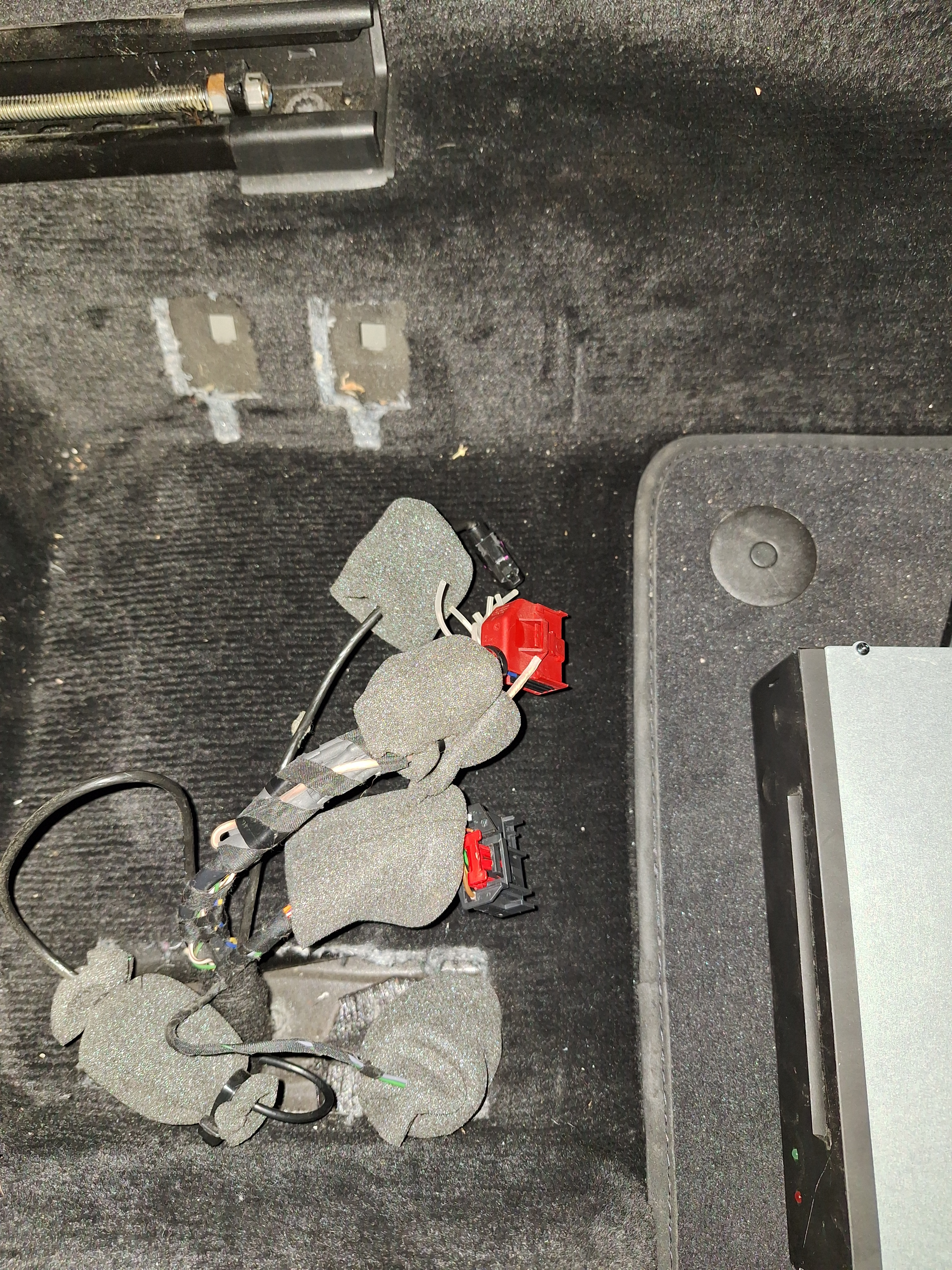

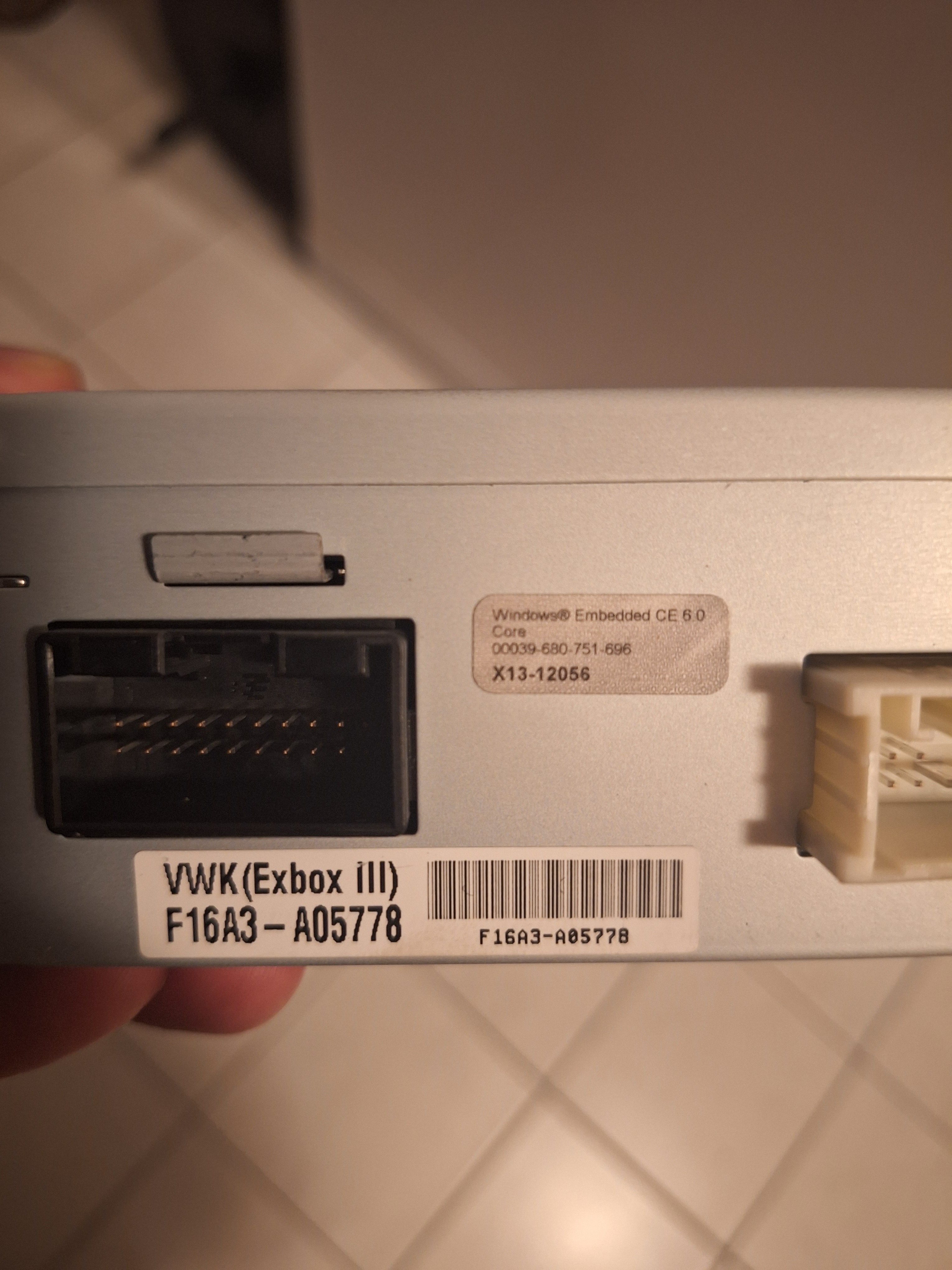

Ich kann mein Handy leider nicht mit dem Radio verbinden, was mir wegen Spotify aber sehr wichtig wäre... Lt. Internet liegt es an dem koreanischen Bluetooth Steuergerät unter dem Beifahrersitz, das mit deutschen Handys nicht gepaart werden kann (??) und habe es deswegen nun ausgebaut. (Seitdem funktioniert meine Rückfahrkamera nicht mehr)
Hier sind die Nummern;
Ich habe gelesen, dass ich das einfach durch eine deutsche Version ersetzen kann und dann funktioniert es...
Ich habe auch eine Tabelle mit Teilenummern gefunden, jedoch finde ich davon nichts auf dem Steuergerät wieder.
Könnt ihr mir sagen, was ich jetzt machen muss, bzw. brauche? Navi etc. hatte übrigens alles funktioniert, nur Bluetooth nicht...
Des Weiteren habe ich gehört, man braucht evtl. eine Zusatzleitung, damit alle Lautsprecher via Bluetooth funktionieren? Tatsächlich hatte ich dieses Problem bei meinem Golf 6 von 2009 mit RNS 510 damals auch, dass bei Bluetooth nur die Beifahrerseite ging. Hätte nicht erwartet, dass mich dieser Mumpitz bei nem 10 Jahre jüngeren Auto auch erwartet.
Ist das hier so? Anhand der Stecker sehe ich leider nicht, ob das was fehlt...

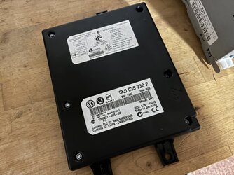

Das ist nur der Fall wenn eine BT FSE eingebaut war, die kein Streaming vorsieht.
Das Gerät von den Bildern kenne ich nicht nicht. Normale Steuergeräte sehen so aus:
Das passt an rns und rcd, und kann Streaming.
Was ich damit sagen will: keine der Stecker passen, also keineswegs Plug and Play. Narüsten wäre mMn. Sinnvoller
