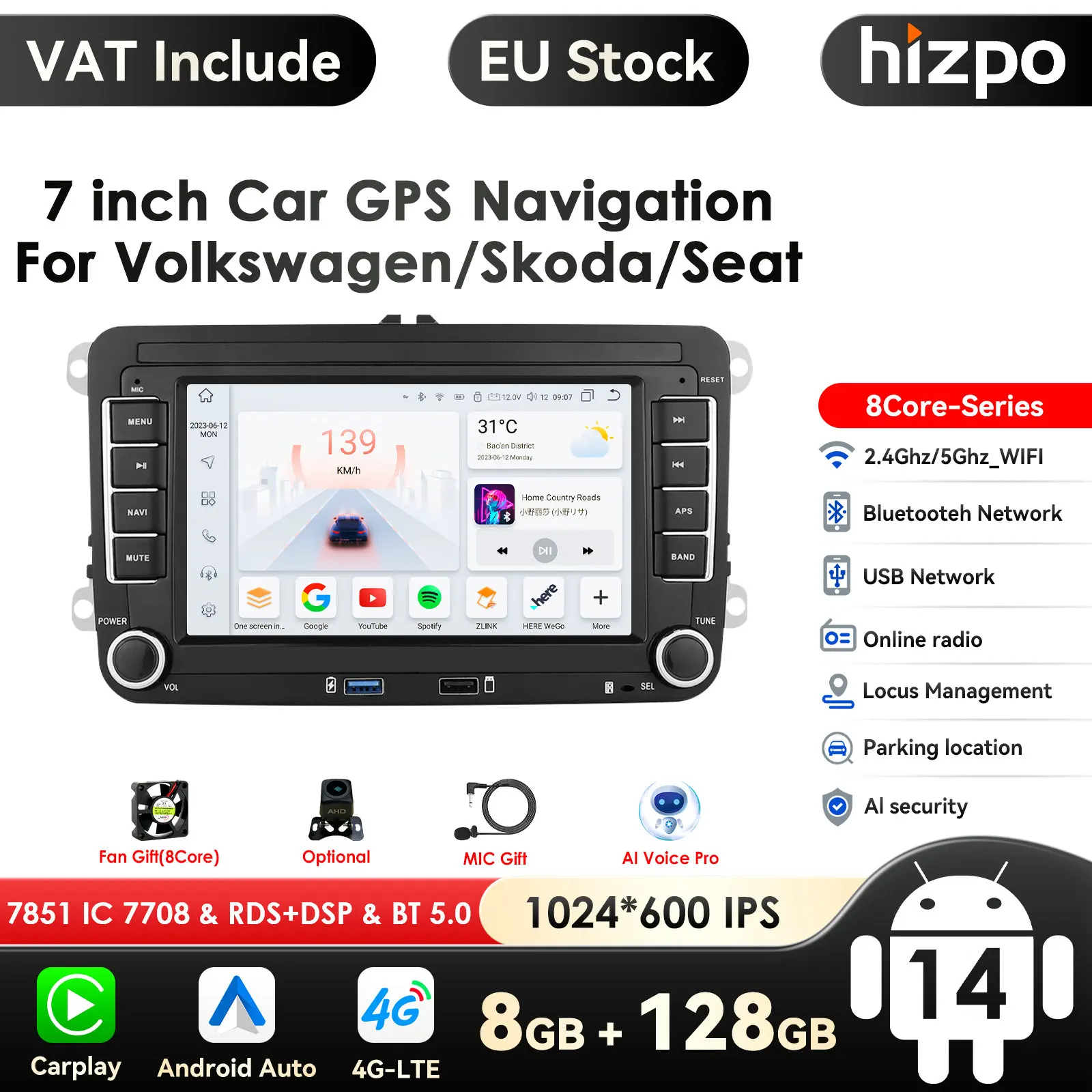

Hier im Forum geläufig ist Joying und Dudu, es geht aber deutlich günstiger ohne Elektroschrott zu verbauen.

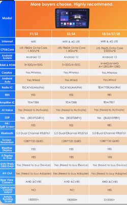

Das Roco K706 (wird von Hizpo und Ossuret als S6/S8 verkauft) hat ebenfalls einen optischen und koaxialen Ausgang.

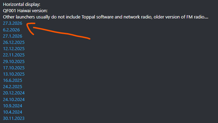

Zudem hat es eine nette Communities (Englisch/Spanisch/Russisch) in Telegram, XDA, 4PDA. Dort findet ihr alle Firmwares und auch Audio-Optimierungen.

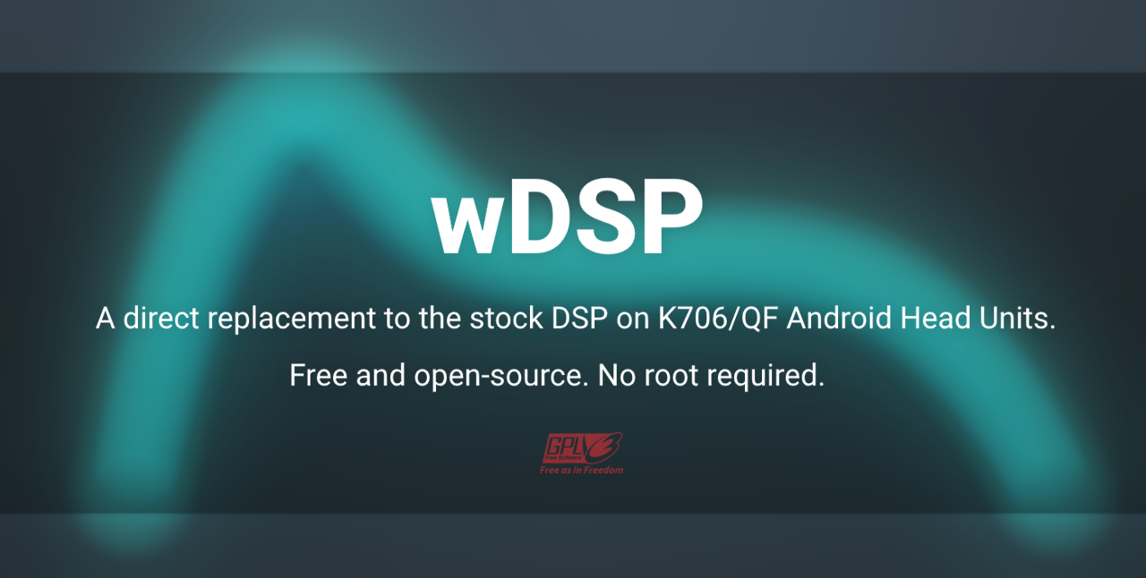

Derzeit ist beispielweise jemand dran den gesamten Audiopfad der MCU neu zu programmieren. Der DSP des Geräts ist von ROHM Electronics also genau das gleiche wie bei der Konkurrenz.
Wie bei allen dieser Radios ist das interne Mikrofon nicht zu gebrauchen.
Es läuft mit Android 10, egal was der Verkäufer euch sagt.
Radioverstärker solide, aber das juckt hier vermutlich keinen.
Die RCA-Ausgänge nutze ich nicht.
Android Auto / Carplay / Bluetooth funktionieren, macht aber natürlich gar keinen Sinn. Installiert und nutzt eure Apps nativ.
Die Helligkeit des Displays ist okay, wer mutig genug ist kann mit günstigen Widerständen, nachhaltig die Helligkeit erhöhen.
Da ich meins beim basteln zerstört habe, musste ein neues her.
Ich hab mich erneut die 8/128GB Version entschieden.
Headunit-Set also mit Einbaurahmen, Kabel, Canbus-Decoder für 132€ aus Frankreich versendet (Hizpo Shop in Alixpress)
