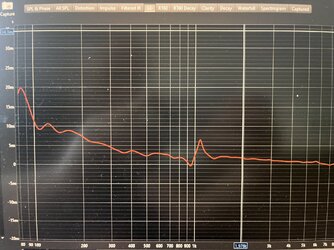

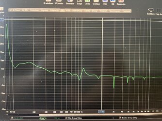

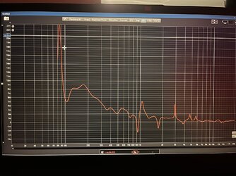

Servus, Kosta... sag mal wie weit bist Du mit dem Einstellen gekommen und wo hast Du deinen Fokus gesetzt? Fahrer und Beifahrer oder nur auf den Fahrer ausgerichtet?
Ich frage deshalb, weil ich aktuell auch am Ein- bzw. Verstellen meiner HK-Anlage mit Match-Up 10 im G21 bin. Was mir immer fehlt ist der eindeutige Fokus. Die Signale vom RAM-Modul sind dermaßen verbogen, dass die GD teilweise durch die Decke gehen und Phasenseitig gegeneinander laufen. Das alles irgendwie halbwegs mit Allpass filtern zurück zu ziehen ist ne menge Arbeit, weshalb ich einfach mal fragen wollte, wie du das ganze angegangen bist...
Was ich aber sagen kann, ist, dass die HK-LS gar nicht so schlecht an der MatchUp10 spielen, auch wenn die aktuell nur halbwegs "eingestellt" sind.
Hast du den Eingang korrigiert in der Laufzeit und eq?
