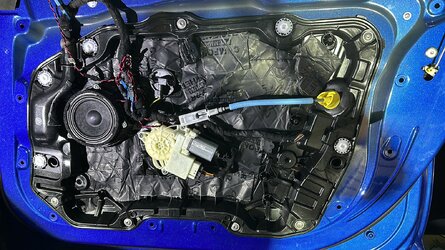

Aber eine Sache war sehr problematisch. Ich habe von Alexander sowohl die schwere Matte wie auch Dämmstoff bekommen. Die schwere Matte rund um MT und allgemein auf das Kunststoff und die grüne Matte auf die bereits bestehende weiße Matte geklebt. Da habe es ich die türpappe gar nicht mehr zubekommen. Dann grüne wieder entfernt, wobei von der weißen nicht mehr viel übrig geblieben ist, und trotzdem geht’s nicht ordentlich zu (rechte Seite). Linke Seite habe ich die grüne gelassen, ginge zwar zu aber sehr sehr schwer. Die schwarze Matte habe ich aber schon geklebt. Habe auch versucht ohne irgendwas zuzumachen. Da schien deutlich einfacher. Keine Ahnung wo es hakt.
Hier ein Bild von der rechten Seite.

Hast du die Türclips erneuert oder „zurückgesetzt“?
Weder das eine noch das andere… oje.
Was gibt’s da zu tun?
Guck mal, ob evtl einer der Clips nicht richtig einrastet - dann eine Tüte neue Clips kaufen.
Beliebter Fehler: irgendwo ein Loch zu geklebt.
Und: zu viel Vorspannung durch Dämmmatten.
manchmal reicht es an ner Kontaktfläche wieder ein Stück abzuschneiden.
Wenn deine Clips so aussehen musst du sie wieder „zurücksetzen“ dass sie so aussehen wie oben auf dem bild. Einfach mit einem Schraubenzieher oben wieder rausdrücken dass die Nasen vorne wieder rein gehen. Wenn du die Verkleidung dann andrückst schnappen diese Nasen hinters Blech.
Bei der rechten Tür, wo ich die grüne Dämmmatte geklebt habe, haben die Clips nicht mal ansatzweise gehalten. Ich habe die Türpappe hingedrückt (mit sehr viel Kraft, meine Frau hielt dagegen), aber die sind rausgesprungen. Linke Tür habe ich das grüne Zeuge weggelassen, also nur die schwarze Matte, aber definitiv kein Loch zugeklebt. Gefühlt ist es so, als ob nicht mal paar mm zwischen Türpappe und Kunststoff an der Tür vorhanden sind.
Umso mehr ich entfernt habe, umso besser ginge es. Dann ist es so wenig geblieben, dass ich es gleich gelassen habe. Kann mir jetzt neue Originaldämmung kaufen. Nur grüne Matte zu picken kommt nicht in Frage, dieser ist so klebrig, der bleibt komplett picken. Habe mich schon bei paar Stellen "vertan".
Ein Option wäre zu probieren, die grüne Matte auf die schwarze zu kleben und schauen ob ich mit kleineren Stücken sinnvoll möglichst viel abdecke.
Ist das Foto ein Sollzustand? Denn so sahen alle Clips eigentlich aus, als ich die Tür rausbekommen habe.
Wie ist der falsche Zustand, wie erkennt man?
Ja auf dem Bild ist der Sollzustand, wenn die falsch sind stehen links und rechts vorne beim Weißen so Näßchen ab.
Damit die Clips einrasten musst du die sachte ans Blech drücken bis sie klicken.
Wenn du die TVK so extrem ranpressen musst liegts vielleicht an dem Kabelpaket neben dem Lautsprecher - das vielleicht mal neu machen wenn wenig Platz ist,
kannst auch mal alle Clips rausnehmen aus der TVK und schauen ob sie seitl. sauber bündig aufsitzt. Beim G30 zumindest muss man die Tür erst oben wieder "einfädeln",
das weißt du?
Ich habe Clips gesehen wo das weiße nicht genau gerade war. Ich werde welche bestellen, dann wieder öffnen. Das mit dem Klicken fiel mir auf, aber wie gesagt, ich konnte sie stellenweise nicht mal dazu bringen dass sie klicken. Gewisse Clips, bzw. genau der erste unter dem HT, lässt sich nicht rausnehmen, dieser ist fix. Könnt ihr bestätigen?
Kabelpaket: hm, vielleicht, obwohl ich die Weiche und die Kabel an die bestehenden Kabel oberhalb des MT mit den Kabelbindern befestigt habe (die Weiche unter dem Kabel).
Aber ich kann es aufmachen, wegtun und schauen ob die TVK besser draufkommt.
Ja, ich weiß wegen oben, da gibt es eine TVK-Leiste, die muss hinter der Fenster-Leiste rein. Und zuerst beim HT hinein, dann drauf, und dann zum Ende schräg drauf. Das habe ich nach 10-20 Versuchen schon mal heraussen ;-)

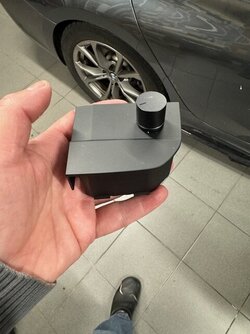

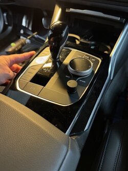

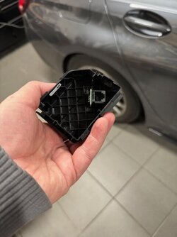

Weißt jemand ob man das bestehende Stück Plastik unterhalb des iDrive Controllers alleine entfernen kann? Scheint irgendwie keine Funktion zu haben. Ich denke das wäre doch der perfekte Platz für den Helix Controller? Vielleicht gibt’s was Aftermarket dafür?

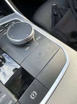

Grausam auf der unteren Seite…
Was macht ihr mit euren Controllern?
Weißt jemand ob man die bestehendes Stück Plastik unterhalb des iDrive Controlles alleine entfernen kann? Scheint irgendwie keine Funktion zu haben. Ich denke das wäre doch der perfekte Platz für den Helix Controller? Vielleicht gibt’s was Aftermarket dafür?
Schick mir mal deine VIN, ich schau mal im ETK und AIR nach wie es da mit Einzelteilen inkl. Zerlegen aussieht.
Das Teil gibt es einzeln, kostet unter 16,-€.
Aus-Einbau dauert ne gute halbe Stunde.
du kann die ganze Mittelkonsole zerlegen - oder eine schraube da wo du die Knopf haben will rein schrauben und fest ziehen..
