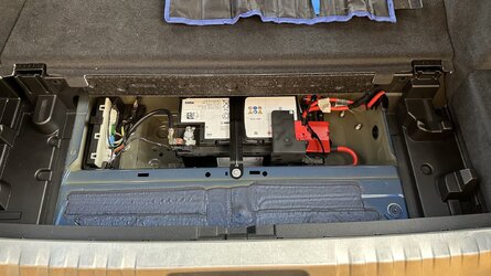

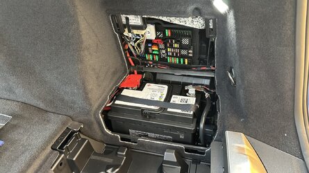

Naja, ich habe ja keine: 330e (statt Mulde ist der Hybrid-Akku), dachte das ist klar.

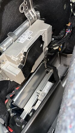

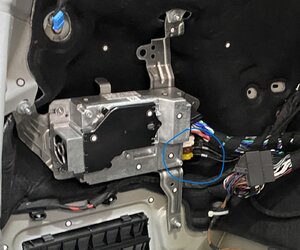

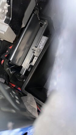

Aber ich habe gerade bisschen zerlegt, und ich habe tatsächlich zwei Geräte, der obere ist RAM und der untere nehme ich an der USW-Endstufe?
Der Akku ist wie erwartet in der Mitte. Was ist der rechte Akku, und auf welchen Akku schließe ich die Sound-Anlage an? (beide Endstufen)
