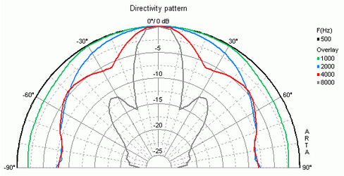

Da siehst du ein Richtdiagramm eines AL200 also 8" (Bündelung zu hohen Frequenzen hin entsteht hauptsächlich durch den Durchmesser des Chassis und etwas der Form geschuldet, ist aber grob übertragbar).
Wie du bei der grünen Linie siehst, ist der bei 1kHz selbst unter 60° Fehlwinkel gerade mal 2dB leiser als auf Achse, da kann man also kaum von Bündelung sprechen. Wenn dir also nun unter 1kHz Pegel fehlt, bringt dir Ausrichten Garnichts.
Dann schaust dir blau an, bei 30° (eher rechts) auch gerade mal 2dB weniger, bei 60° schon eher 6dB. Wenn dir also in dem Bereich Pegel fehlt, könnte etwas Anwinkeln links zumindest was bringen. Bei 4kHz wird es dann schon spannender. Das muss man sich eben vorher anschauen, was wo fehlt, bevor man sich den Stress macht so ein Ding ausrichtet und trotzdem kein Kickbass kommt.
Sehr Gut erklärt und Super Verständlich dazu :) also ich finde unter 500Hz kommt einiges von dem 0818 , wie du schon sagst dann unter 100Hz nicht mehr viel aber ich Trenne ihn eh bei 100Hz , mir ging es ja vorranig drum genug Grundton zu haben wenn der Plutonium untenrum anschiebt .....

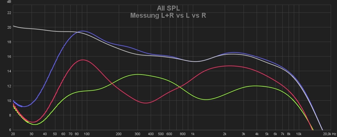

Um Dich einerseits etwas aufzufklären und andererseits ein Bisschen zu verwirren, zeige ich Dir das Ergebnis einer Messung von Kanal L (grün), R (rot), L+R (blau) nach einem sehr peniblen Pegelableich L/R per Ohr, so dass sich beide Seiten L und R bei allen Frequenzen gleich laut anhören. Dort kann man sehen, dass in dem unteren Frequenzbereich die linke Seite lauter werden muß, und in dem oberen wiederum die rechte. Diese disballance wird von Auto zu Auto und von Einau zu Einbau unterschiedlich sein, aber was sicher ist, dass es falsch ist zu erwarten, dass beide Seiten identisch eingestelt/eingemessen werden müssen, oder dass man die Pegeln per Ballance am Radio/DSP anpassen kann. Diese wirken sich auf den kompletten Frequenzbereich 20Hz-20kHz und lösen das frequenzspezifisches Problem nicht. Genauso wird es kaum durch unterschiedliche Ausrichtung lösbar sein. Das geht nur per Eingriff mittels DSP/EQ
Das unterscheidet sich ja doch recht gut .... denkst du das evtl auch die psychoakustik eine Rolle spielt ?
Gesendet von meinem SM-G928F mit Tapatalk
Das hat weniger mit Psychoakustik und mehr mit den Einbauorten der einzelnen Chassis zu tun hat (Spiegelung von der linken Scheibe, Direktbestrahlung durch den rechten TMT, HT,..). Am einfachsten kannst Du es feststellen, wenn Du z.B. die linke Scheibe runterfährst, schon ist die tonale Ballance L/R ganz anders.
Langer Rede kurzer Sinn, ich habe mich längst von dem Anspruch verabschiedet, beide einzelnen Kanäle genau/glatt per EQs auf die gleiche Wunschkurve einzustellen. Treibend ist der summarische Frequenzgangverlauf L+R (blau) der meiner Wunschkurve entsprich (in Grau), der wiederum durch unterschiedlich laut eingestellte Kanäle L und R erreicht wird, die per Ohr aneinander gleich laut eingestellt werden. Für den peniblen Abgleich der L/R Lautstärke nutze ich als Signal sogenanntes Terzrauschen. Suche mal hier nach Terzrauschen, das haben wir hier schon öfters beschrieben
Ich denke es hängt eher damit zusammen, was gemessen wird und was das Ohr wirklich auswertet (erste Wellenfront vs. Überlagerung von Reflexionen). Was am Ende davon der echte Frequenzgang ist, ist am Ende auch wurscht, wenn man dabei einen Algorithmus findet, der einen zum Ziel bringt.
