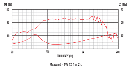

Hallo Fuzzis ..... Ich bin gerade am experementieren wie ich die Trennungen an meinem 2 Wege System bestehend aus 2 GZHT 25SQ und einem Celestion TF0818 pro Türe vornehmen soll.... Ich habe momentan keine Möglichkeit zu messen ..Aber das folgt sobald ich das DEH80PRS anschaffen werde ...Das dauert jedoch noch einige Zeit..... Ich verlinke mal die frequenzgänge der Chassis die zwar typisch Freifeld gemessen wurde aber es sollte ja doch in die richtige Richtung gehen wenn man sich etwas dran orientieren kann ....

2,5 finde ich bei der Freifeldmessung der ht eine richtig blöde trennfrequenz, bei dem Schlenker im response hast du da auch einen ordentlichen Schlenker im Phasengang.
Tja einen Tod muss man sterben, die belastbarere Variante wird die höhere Trennung sein. Wenn ein HT in dem Bereich so eine Störung hat wird eine flache Trennung erst ab 6-8kHz aus meiner Sicht sinnvoll. Oder man beseitigt diesen Step durch einen geschickten Einbau.
Bei einer so hohen Trennfrequenz nimmt man die Partialverzerrungen und die Bündelung aber leider voll mit.
Ich würde steilflankig bei 3k trennen

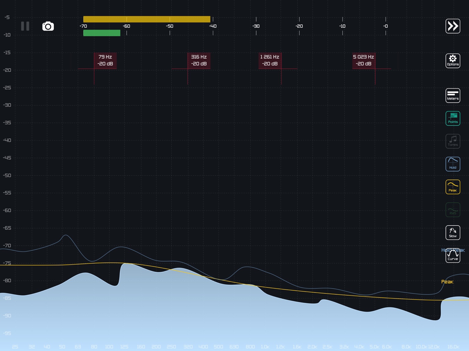

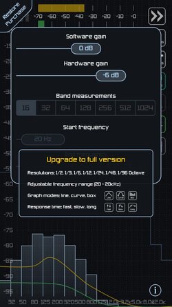

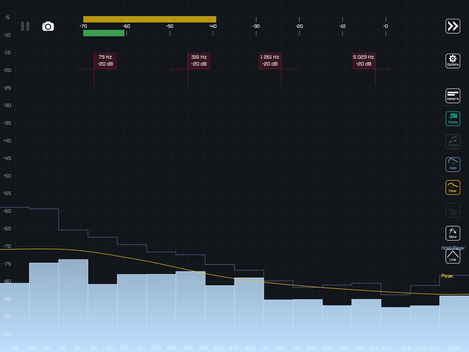

Ich habe gerade eine einfache App für iPod/iPhone ausprobiert, heißt RTA Audio.
In der Vollversion kann die Auflösung vergrössert werden

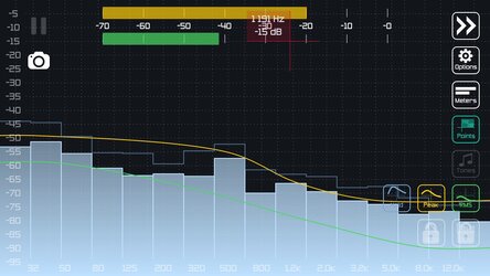

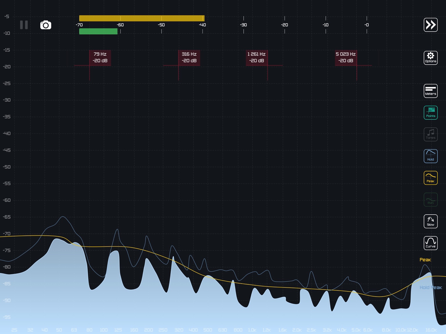

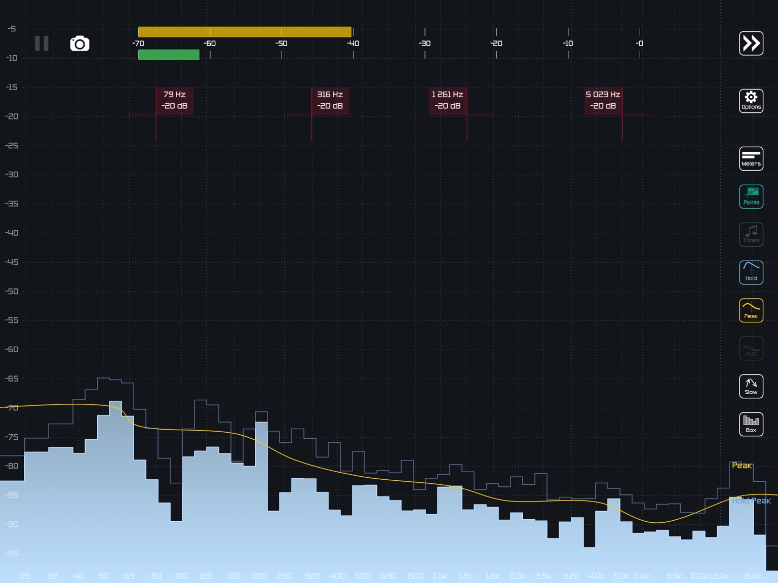

Ich habe jetzt noch die Vollversion bei verschiedenen Auflösungen und Darstellungsarten ausprobiert.
Gemessen auf die Schnelle ein Rosarauschen im Wohnzimmer mit iPad Pro
