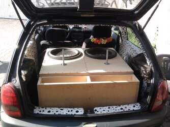

doch meine waren nach oben ausgerichtet ;)
Bild anbei ;)
Portgröße war 27cm lang
und 40x14 cm
Der Peak war bei 48-57hz durchgehend 148,3
restlichen Werte hab ich schon geschrieben
Tiefer wars wo der Port 30cm lang war und 40x13
Aber war so schon brutal tief und laut
Da ich eher elektronische Musik höre war die Kiste schon perfekt ;)
Aber ne Runde "Put on" ging richtig böse und hat der scheibe sehr sehr böse zugesetzt.. :hammer:
Bei weiteren Fragen stehe ich gerne zur Verfügung ;)
btw: hatte auch nen Vogtland-Fahrwerk drin und die Kiste war ein wenig schwerer als deine ;)

Ja allgemin ist die Ausrichtung nach hinten die von den meisten Leute als Tiefgangoptimal beschriebene...
Aber es geht auch so...

Also jetzt wo ich die Kiste sehe, ist das definitiv was ganz anderes und schlecht vergleichbar...
Ich habe die Juggernaut schon bei Bassmann 559 kennengelernt und einiges an Entwicklung und Probierungen mit diesen Teilen beobachten können.
Die sind eben doch was anderes als die SPL Dynamics...
Aber es mussten schon einige Dalmatiner ihr Leben für deine Innenraumausstattung lassen wa? :effe: :ugly

Nicht nur Dalmatiner :D
Klar ist es was anderes, weil er halt nicht auf soviel Platz zurückgreifen kann ;)
Aber Fakt ist das der Corsa kein Tiefbasskiller ist ;)
Da ging und geht so einiges in dem Auto :bang: :bang:
Da frage ich mich nur,
1. Was habe ich falsch gemacht?
2. Was sollte ich jetzt am besten als erstes ändern?
