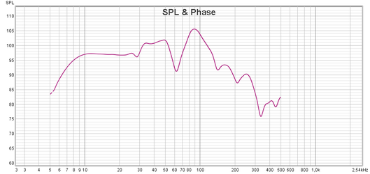

Was mich wunder ist, dass selbst ein solcher Eton vorne unter'm Sitz mindestens so laut empfunden wird, wie der Arc8 hinten drin. Im Sharan sehen die Frequenzgänge aber so aus:
FF8 flat hinten, allerdings zwei, aber sollte das so'n Unterschied machen?:

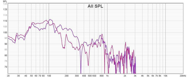

Vorne unter'm Sitz:
Skalen beachten. Jedenfalls müssten die Dinger unterm Sitz im Vergleich einfach furzdünn klingen und der Arc vergleichsweise füllig.
Ich hab da bis auf die Amp-Idee keine mehr, kann aber bei Gelegenheit (das wird aber evtl. dauern) mal gucken, wie viel Alarm ich aus einem FF8 im GG rausbekomme. Mein FBP ist ja umbaubar.
