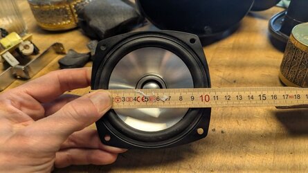

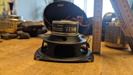

Nun überlege ich, ob ich nun 10mm Distanzringe einbaue und hoffe, dass die Türverkleidung noch Platz hat.
Dann würden diese Lsp passen:
Die machen einen guten Eindruck auf mich, ich hoffe die haben etwas mehr "Dampf" als die aktuellen - haben auch einen konventionellen Antrieb.
Der Preis wäre auch ok.
Durch die "doppelte" Sicke sollte es mit der Türverkleidung ev. passen?

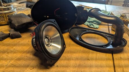

Bzgl. Chassis hätte ich hier aber noch folgende Combo liegen:
Mir wurden dafür die Peerless SLS empfohlen - wären die ETON RSR gleichwertig?

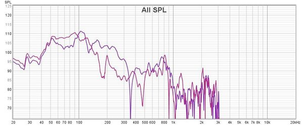

Teile dieses Konzepts sind ja auf meinem Mist gewachsen, logischerweise ähnlich, wie in meinem Sharan.
Hier mal mein Gesamtvorschlag, der wie gesagt, lediglich ein Vorschlag sein soll:
  • Sub hinten ist gesetzt. da spielt der wesentlich tiefer, als vorne. Da es nur ein einsamer 20er in 8 l (uff!) werden wird, macht es Sinn, hier alles rauszuholen, was geht. Mir scheint daher der Arc 8 mit etwas Dampf im Antrieb auch eine gute Wahl.
    Subs hinten, rechts und links:
    Subs/TT vorne unterm Sitz:
  • Tieftöner würde ich 16er unter den Sitz machen, in 8 bis 10 L Bassreflex, das funktioniert einfach hervorragend. Knackig, sauber, laut.
    Ob da die vorhandenen passen, müsste man mal simulieren, ich habe aber meine Befürchtungen, ob die mit 'nem Qts von knapp 0,6 in so ein Gehäuse passen wollen.

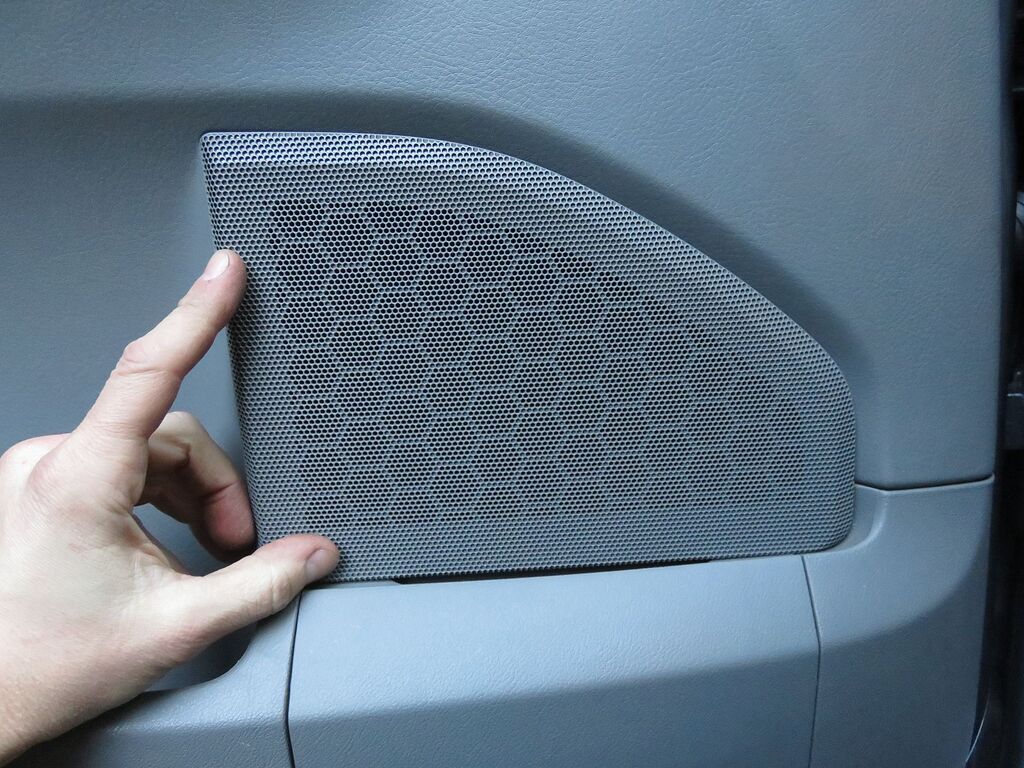

    Alternativ kann man die TT natürlich auch in die Türen bauen. Ich persönlich bin komplett davon abgekommen, da nix klingt, wie ein stabiles, dichtes Gehäuse, was Türen leider prinzipiell nicht sind. Man kann aber natürlich zur Not was machen, allerdings wird man hier auf mehrere m² Dämmung/Versteifung kommen und am Ende nix sparen.
  • Da der Allradler keine Aufbaugehäuse in seinem Wagen sehen will, hätte ich jetzt Koaxe auf dem Armaturenbrett vorgeschlagen. Da passen mit ein wenig Zuwendung um die 10 cm Treiber rein. Sofern das Ganze aktiv angefahren werden soll, was Sinn machen würde, würde ich auf die Treiber der guten alten KEF-Eier setzen. Die klingen aktiv fantastisch (passiv tödlich dunkel) und sind für 30 bis 50 € zu bekommen.
  • Als Endstufe würde ich irgendwas kompaktes mit mehreren Kanälen und DSP vorschlagen, das passt in das Sitzgestell, schwebt dann quasi über den TT.
  • Es wird jemanden brauchen, der das Ganze ordentlich einmisst. Wo kommst Du denn her?

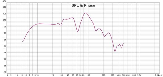

Naja, es gibt einen Fortissimo-Bandpass. Im Sharan spielt alles richtig tief, aber die geschlossenen Gehäuse machen etwas schwammigen Tiefbass. Der FBP hat das Problem interessanterweise gar nicht.

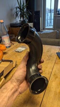

Als BR-Rohr habe ich mit diesen hier gute Erfahrungen gemacht. Ich habe insgesamt vier bestellt und jeweils zwei zusammengeklebt, einfach im Gehäuse mit Isolierband fest umwickelt. Das passt dann direkt von der Abstimmfrequenz.
Die gibt's mitunter bei Amazon, oder eben bei Aliexpress. Da habe ich meine her. Größe M.
