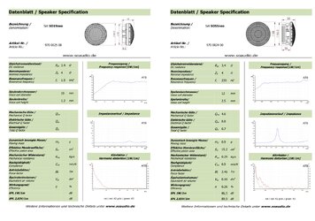

Anbei mal noch die Datenblätter...
Als Set MT plus HT 200,- und die Alu Brille kostet 80 Euro.

Mir macht die Klirrangabe der MT iwie Sorgen... Ist K2 ein älteres Modell? Denn 2% klirr bei 500Hz finde ich jetzt nicht so dolle. :kopfkratz:

Daher die Trennung bei 800Hz ;) andere 2" machen das nicht unbedingt besser. Es ist und bleibt nun einmal ein 2".
Auch ein Visaton FRS5x steigt im Klirr unterhalb 1kHz langsam deutlich an, zar etwas gutmütiger. Aber für so tiefe Trennung und erhöhten Pegel sind die nun einmal nicht gemacht!
