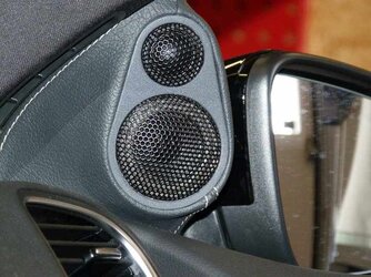

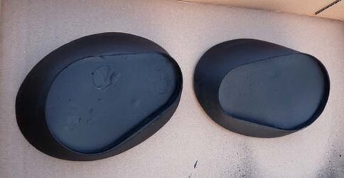

die montage brillen die ich zusätzlich anbiete sind aus hard stuff (3 komp harz mit füllstoff) diese sind lackierfähig man kann sie aber auch roh nutzen kosten ca. 20,-das paar (roh und ungeschliffen). die aus 6mm alu cnc gefrästen brillen kosten 40€ pro stück.
hier noch ein paar bilder der brille, die kleinen gehäuse kann man übrigens auch als roh teile beziehen, ich hoffe ich konnte helfen bei fragen mailt mich bitte an werde so schnell wie möglich antworten.
