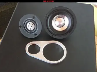

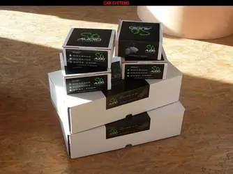

Wenn UPS das 2. mal klingelt ...
Erster Eindruck : SEHR witzig :thumbsup: im positiven Sinne . Optik und Haptik stimmen .

Sehr lecker HT, gefällt mir richtig gut das Teil!
Nur was ist das für BB?
