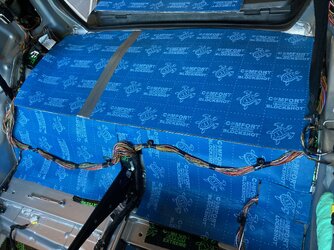

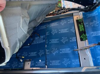

Ja stimmt, das ist nicht schön. Eine wirklich scharfe Kante ist es aber auch nicht. Der Sitz ist mittlerweile natürlich wieder drin und wenn ich das im Frühling bei gutem Wetter neu mache, denke ich, dass ich die Kabel im Mitteltunnel verlege. Dann auch mit flexibleren Kabeln. Jetzt musste das aber für den Winter wieder fahrfertig werden. Wahrscheinlich wechsle ich auch die Lautsprecherkabel noch einmal und tausche sie gegen verdrillte Kabel aus.P.S. Die Stromleitungen so knapp vor dem Sitzrahmen solltest nochmal überarbeiten. Das wird verdammt eng und dazu kommen die Kabel an eine scharfe Kante.
