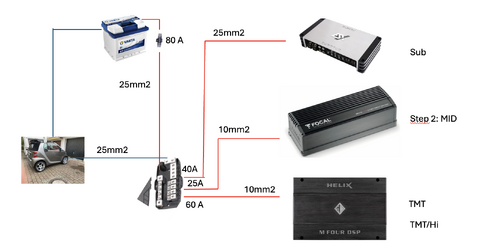

Verkabelung habe ich so gemacht:

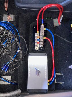

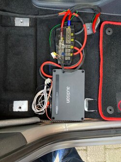

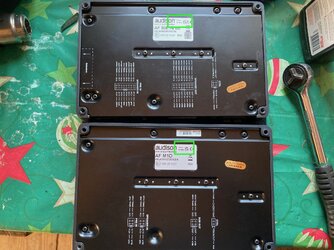

Unter dem Beifahrersitz habe ich den Verstärker für den Bass und die Stromverteilung verbaut. Verschraubt auf einem Brett. Nicht weiter gesichert, weil das Brett ausreichend breit ist, dass es sich nicht nach links und rechts und unter dem Sitz nach vorne bewegen kann.
Die Leitungen zum Stromverteiler sind leider beide Rot. Blau hatte ich nicht genug Kabel. Habe aber zumindest die Minus Leitung markiert. Ich verwende den Massepunkt im Beifahrerfussraum links unter der Mittelkonsole.

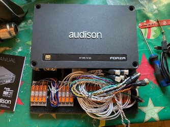

DSP und 4 Kanal habe ich hinter dem Fahrersitz untergebracht. Da liegen die Kabel aber noch wild herum, davon mache ich erst im Frühling Bilder. Über den Winter bleibt das jetzt so.

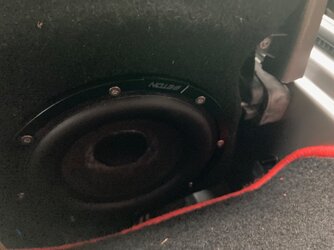

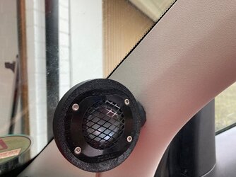

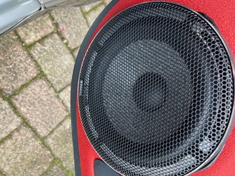

HT sind an der A-Säule verbaut, TMT in den Türen und Sub unter dem Armaturenbrett auf der Beifahrerseite. Alles nicht so schön wie bei den anderen Beiträgen hier. Ist aber auch der erste Einbau ohne plug and play Set.
Nur zur Info ... deine Sicherungswerte sind falsch, du sicherst immer nur das Kabel ab, nicht das Gerät !
10qmm - 60A
25qmm - 125A
Hab dir mal das EMMA Install-Judge-Book angehängt, auf Seite 6 kannst du es nachlesen

ja, aber ist dann weniger nicht besser, weil sicherer?

P.S. Die Stromleitungen so knapp vor dem Sitzrahmen solltest nochmal überarbeiten. Das wird verdammt eng und dazu kommen die Kabel an eine scharfe Kante.
mir kommen die Radien der Versorgung etwas komisch vor bzw. für mein Empfinden "knicken" die zu schnell/direkt in der Aderendhülse schon weg
Ja stimmt, das ist nicht schön. Eine wirklich scharfe Kante ist es aber auch nicht. Der Sitz ist mittlerweile natürlich wieder drin und wenn ich das im Frühling bei gutem Wetter neu mache, denke ich, dass ich die Kabel im Mitteltunnel verlege. Dann auch mit flexibleren Kabeln. Jetzt musste das aber für den Winter wieder fahrfertig werden. Wahrscheinlich wechsle ich auch die Lautsprecherkabel noch einmal und tausche sie gegen verdrillte Kabel aus.
