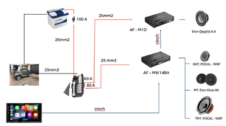

Endlich ist der DHL Mann gekommen! Jetzt gibts für den Smarty ein Update. Er wird auf 3 Wege aktiv umgebaut. Neues Setup wird:
Damit werde ich zwei China-Amps los und es wird ein schönes Europäische Gemeinschaft (Italien, Frankreich, Deutschland) - Setup.
Die AF-M1D wäre wohl nicht nötig gewesen. Ich wollte eigentlich nur die AD-M8/14Bit verwenden. Da ich die M1D aber gerade da hatte, habe ich sie ebenfalls verbaut. Damit läuft der SMART jetzt auf Audison und der BMW auf ATF. Jetzt ist beim Smart erst einmal Ruhe :).
Soll ich den Sub auf 2 Ohm oder auf 8 Ohm laufen lassen?
An Kabel mangelt es auf alle Fälle nicht bei einer AF M8/14
