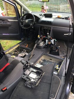

Unter den SItzen gibt es jeweils eine Mulde mit ca. 20 l netto, aus denen man wohl mit wenig Aufwand schöne Gehäuse zaubern kann. Da soll dann ein Sub rein, den ich hoch trennen kann und der Wirkungsgrad mitbringt, damit auch im Stand nicht gleich die Batterie leer geht. Bei einem Reisefahrzeug wichtig.
Vorne ist Platz ohne Ende, entweder auf dem Armaturenbrett oder gar in den Dreiecksfenstern.

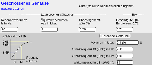

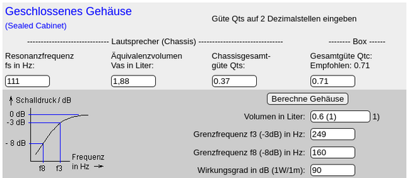

Hier mal der LaVoce 4er:
Und der 10F:
Den LaVoce würde ich also irgendwie unterbringen, denke ich. Ist denn näheres zu dem bekannt? Wie klingt der, wie klirrt der?
Es gilt natürlich, mindestens gleich gut wie der 10F zu sein. Das ist natürlich erst mal nicht so einfach, aber auch nicht unmöglich.
Ich würde mal Kandidaten sammeln wollen und bei Gelegenheit WinISD bemühen. Da bekomme ich zumindest eine Idee, was die bei xmax an Pegel liefern können. Leider ist das nicht zuverlässig, aber alle kaufen und testen möcht ich vermeiden.

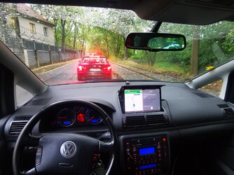

Leider gibt's die nicht mit Neodym, aber evtl. bekomme ich das Platzmäßig doch hin. Da ist einfach mal viel Platz auf dem Armaturenbrett. Ich denke inzwischen über größere Kugeln nach, die einfach rechts und links leicht eingelassen auf die Originalplätze kommen. Ich wollt am Wochenende mal gucken, dass ich Plexiglas-Kugeln in mehreren Größen bei Modulor hol.
Als HU will sich irgendwie ein zufällig mal reingehaltenes Tablet anbieten.. ;) Das passt sauber auf leichten Press da rein. Hat was, müsste man halt noch leicht aufhübschen..
