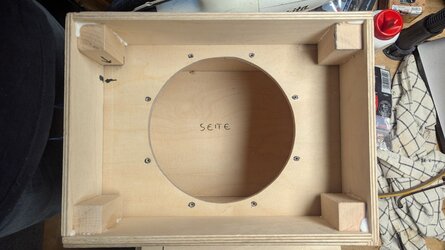

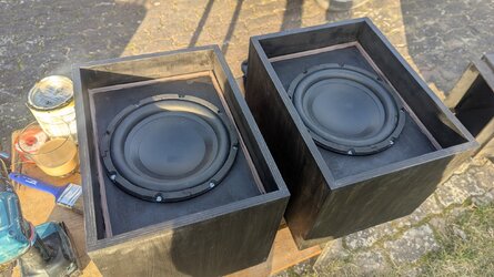

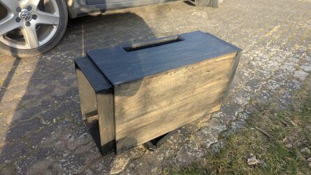

Ich hab diese wirklich stabilen Ösen für die Gurtaufnahme genau rechts und links vom Sub. Ich hoffe, dass damit was geht.

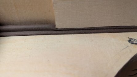

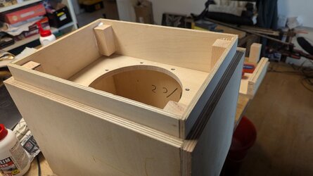

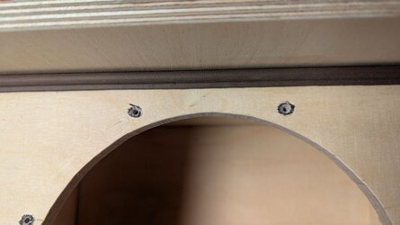

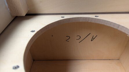

Inzwischen habe ich mal nach Dichtungen geguckt..

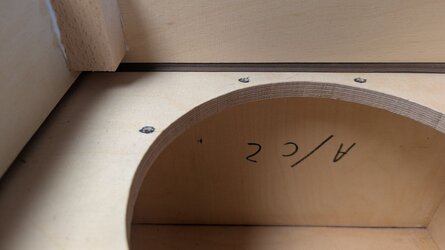

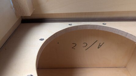

Das sieht nicht verkehrt aus. Ich habe da ca. einen Millitmeter Hub, von dem Moment, wo das dichtet, bis es maximal komprimiert ist. Sprich, mit etwas Glück kann ich die Gehäuseteile außen Holz auf Holz richtig fest zusammendrücken und gleichzeitig innen zuverlässige Dichtung haben. Damit steht und fällt das Ganze. Dichtung auf die Außenkanten bringt's eher nicht, weil dann die geschlossenen Teile wabbelig an der ventilierten Kammer hängen würden. Das wäre vermurkst.
