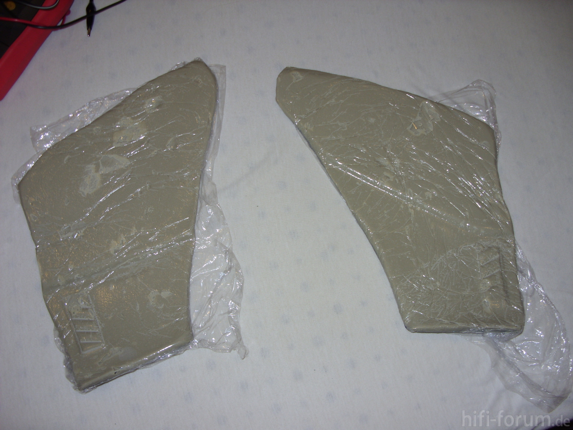

Endlich geht es wieder in kleinen Schritten weiter.
Ich habe angefangen die Coax-Aufbaugehäuse zu basteln. Nach dem Fehlversuch die Grundplatte mit getränktem Schaumstoff herzustellen, habe ich scheinbar eine Methode gefunden, die gute Ergebnise liefert.
Zuerst habe ich 3x die gewünsche Form aus dickerem, einlagigem Karton (Kalenderrückwand) ausgeschnitten und dann mit passenden Alubutylstücken vereint. Auf die Pappseite von jedem Stück habe ich nun ca. 700g Glasfaserspachtel mit der halben angegebenen Härtermenge aufgetragen. Auf diese Schicht habe ich Frischaltefolie gespannt und das Gesamtpaket dann auf die entsprechenden Stellen auf dem Amarturenbrett gedrückt. Dort hat es 5 Stunden Zeit gehabt zum Aushärten. Die Alubutylschicht kann man später von der Grundplatte abziehen, die Pappe wird dabei geteilt und man kann die Platte problemlos mit Harz vereinigen.
Einen Fehlversuch musste ich hinnehmen. Ich habe einen benutzten Spachtel beim zweiten Versuch genommen und der Rohling ist mir doch echt auf dem Weg zum Auto ausgehärtet -_-
