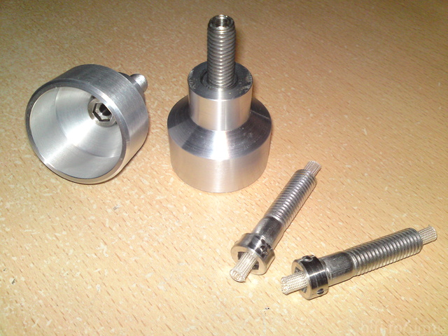

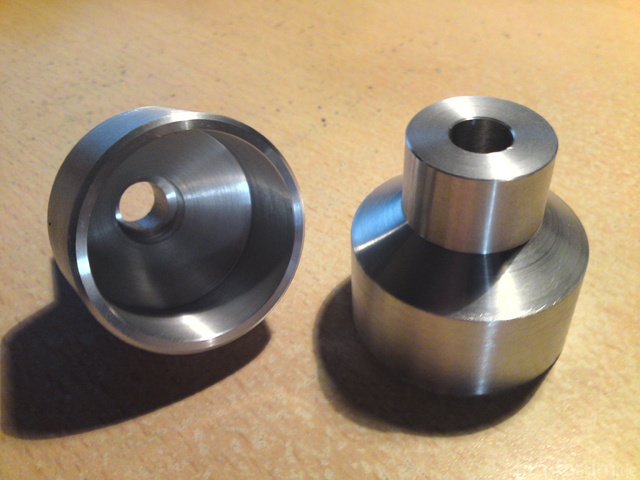

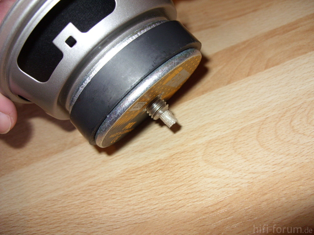

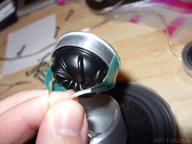

Die Hochtonaufnahmen sind übrigens auch fertig:
Jetzt fehlen einzig und allein noch die Holzringe, die aber schon von der groben Form her fertig gefräst sind. Die brauchen nur noch ein paar abgefräßte Kanten. Außerdem Temperaturen über 18°C, damit ich im Auto rumharzen kann :kopfkratz:

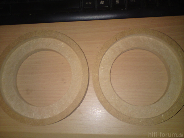

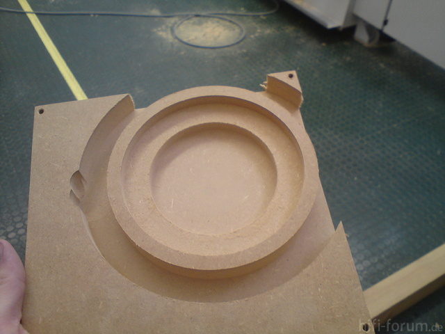

Warum machst die Ringe aus Mdf? Kommen da Einschlagmuttern rein? Sonst schraubst doch 2x rein und raus und es ist ausgenuddelt?! Sonst aber cool bisher.
Re: Selbstbau-Coax - Erste Machungen
Jo, da kommen Einschlagmuttern rein.
Multiplex hat die Fräse leider nicht wirklich gepackt. Habe ich mir zumindest sagen lassen.
EDIT: Als Ergänzung: die Holzringe haben einen Außendurchmesser von 14,4mm

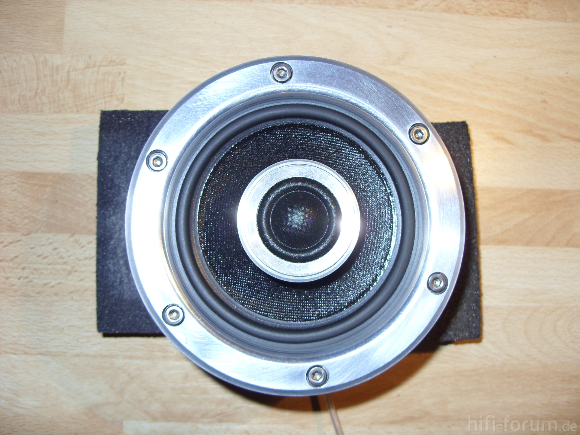

Sieht fein aus.
Tut er auch so fein, wie er aussieht? :)

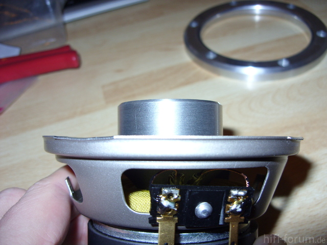

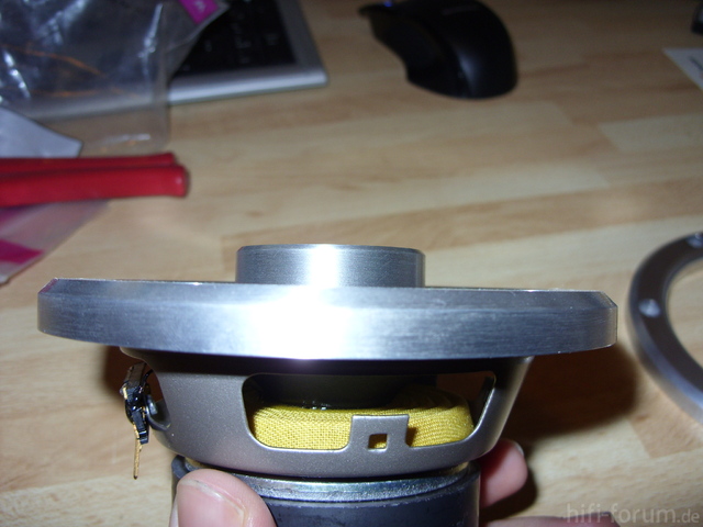

Den HT wirst du wohl mit der LZK noch wegschieben müssen...wenn ich die Bilder im HF grob richtig einschätze, dürfte der Schallentstehungsort vom HT ~4-5cm vor dem des TMT liegen.
Welche Probleme der Metallpömpel macht, kann ich nicht einmal erahnen...
Hier fänd' ich Messungen extremst interessant!
Auch wenn das Ding -- ich drück' dir die Daumen, dass es nicht so ist -- untauglich sein sollte, so hat die Bastelei jedenfalls :thumbsup: verdient.

Stefan schrieb:
Tut er auch so fein, wie er aussieht? :) (...)
Den HT wirst du wohl mit der LZK noch wegschieben müssen... (...)
Ich habe ihn bisher noch nicht gehört und werde ab morgen erstmal 2 Wochen verreist sein :taetschel: Aber eventuell komme ich noch dazu über Nacht die (T)MT einzuspielen. Allerdings wollte ich aber gerne eine vorher-nachher Messung machen...
Dass ich ihn verzögern muss, ist mir klar. Damit habe ich aber gerechnet und es stellt vermutlich kein Problem dar.
Messungen sind geplant, auch unter Winkel. Falls der "Pömpel" Probleme macht, wäre mein erster Schritt außen Stoff anzubringen. Auch das wird sich durch eine Messung zeigen.

Wie ich sehe, magst du meine Bezeichnung für deine HT-Halterung. :ugly:
Bin auf das Gemessene gespannt. :)

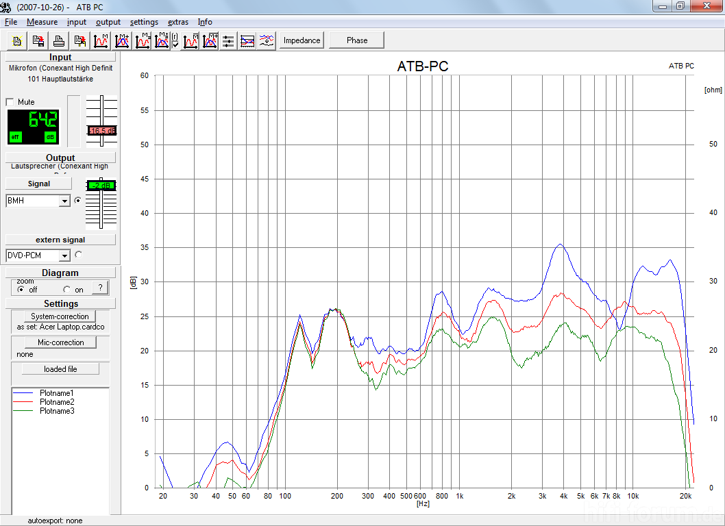

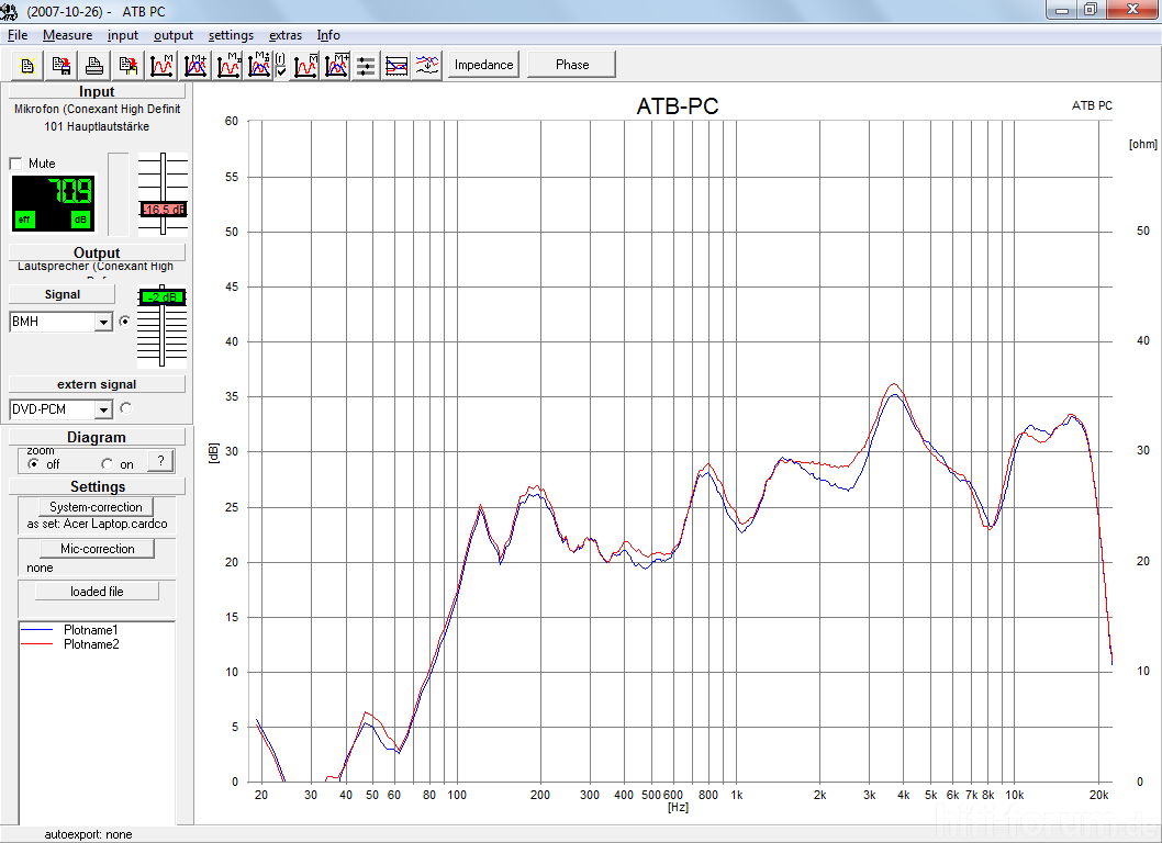

leider hat das gestern nicht mehr geklappt, ich hab auf der Autobahn festgehangen... Dafür konnte ich während der Standzeiten die Verkabelung am Radio optimieren :keks:
Die Messbedingugen:
-1,5L Gehäuse mit Undichte. Innen komplett mit Schaumstoff ausgekleidet.
-Trennung über Passivweiche bei ca. 2,5kHz@12dB/oct
-Pegelabsenkung HT mit -4dB
-TMT knapp 12h mit 3mm Hub peak to peak bei 15Hz eingespielt.
-Lautspreher strahlten nach oben, Entfernung zur Decke ca. 1,5m
-Messgeräusch ist leider kein rosa Rauschen sondern dieses Kirchner-Spezial-Geräusch
-Gemessen mit dem ATB PC pro -Set
-Glättung der Kurve nach Kirchner-Empfehlung mit 1/6dB
Allzusehr begeistert bin ich jedoch noch nicht...
Hier einmal 0° - 30° - 60°:
Hier einmal in rot die Pömpels mit "Dämmung". Dazu habe ich Glasfaserband in der gleichen Breite drumrum geschlungen. Die Dicke ist ca. 3mm.
Re: Selbstbau-Coax - Hochtonpömpel und Klemmringe fertig

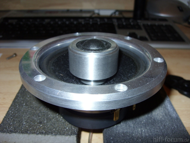

Ich wünsche dir viel Glück dabei das halbwegs gebändigt zu bekommen.
Der Hochtonaufsatz ist einfach zu üppig und mach im Mittelton viel kaputt.
Ein Koax hat nur ein Chance gut zu werden... der Hochöner muss eben im Polkern eingelassen werden, also Koinzidenzprinzip.
