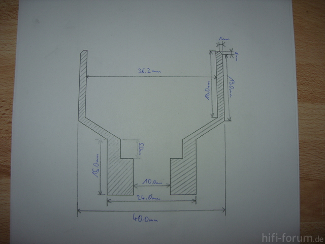

Die Aufnamen werden aus Alu gedreht, zumindest ist das der Plan. Das Material habe ich bereits bestellt. Materialkosten für die HT-Aufnahmen: 3,3x€ :hammer:
Das hier ist die vorläufige Form, die Gesamthöhe sind 40mm. Notfalls kann ich auf 36mm Gesamthöhe runter, allerdings ist dann der flache Kegel kein Kegel mehr sondern parallel zum Magneten.
EDIT: Die Originalaufnahmen haben eine Höhe von 32mm und eine Breite von 36mm.
EDIT2: An den HT möchte cih vorerst nichts abdrehen lassen, irgendwie hab ich da Schiss :taetschel:

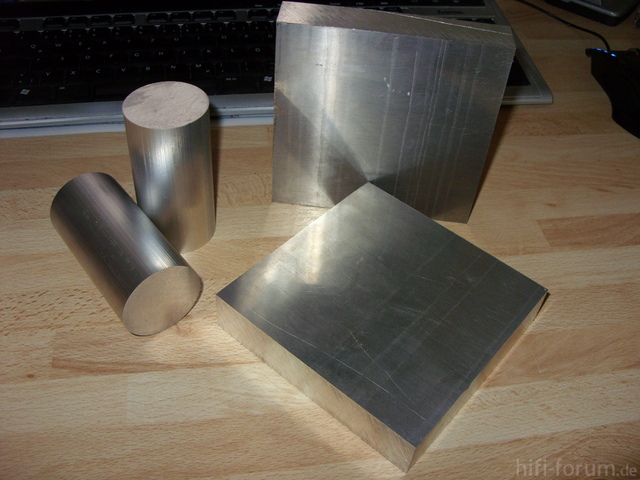

Das Alu ist gekommen :woot:
Gewohnt gute Qualität von Alu-Verkauf.de. Spitze Ecken, "scharfe" Kanten ohne Grat, auf 1/10mm genau gesägt.
Freitag gebe ich das Material zum Drehen weg :thumbsup:

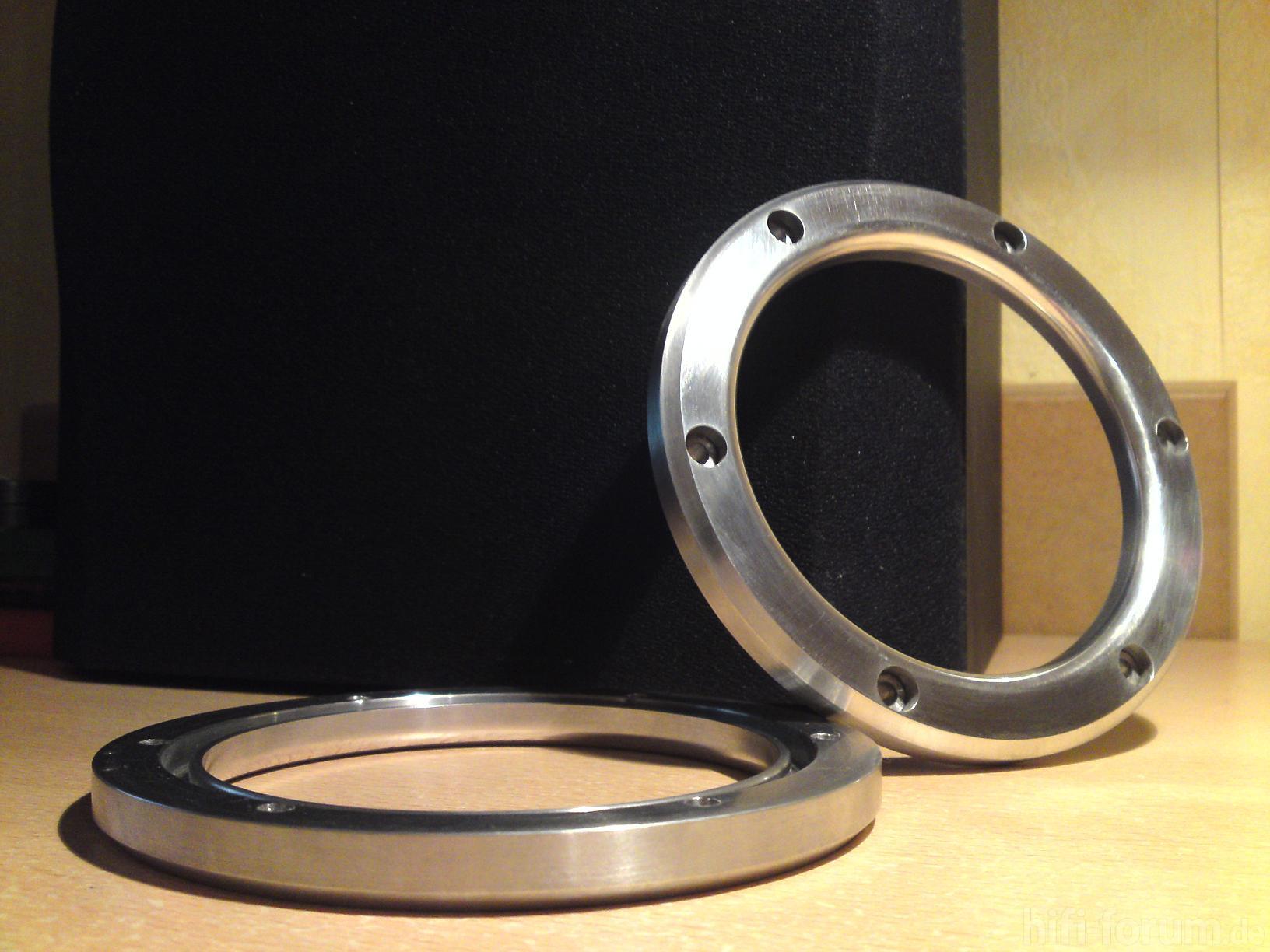

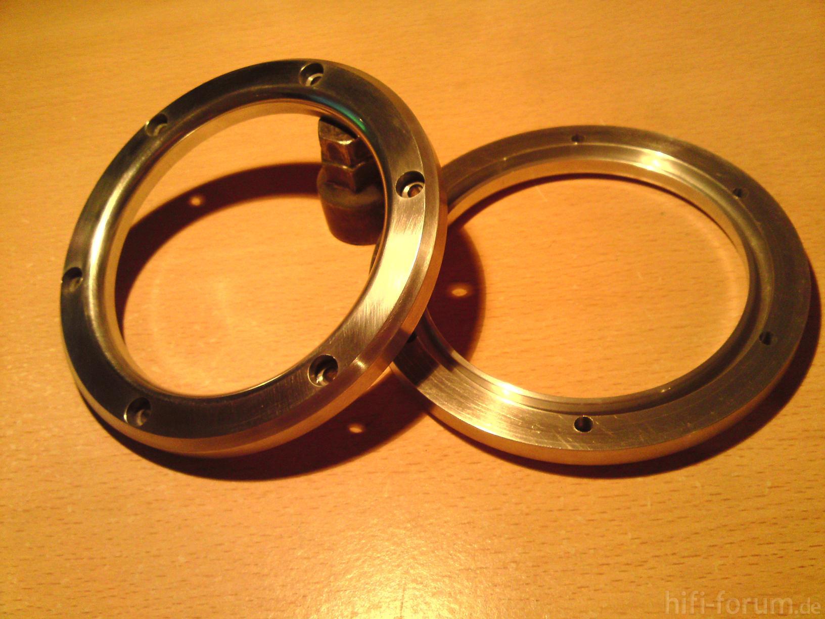

Endlich, ENDLICH hat sich etwas getan.
Die Klemmringe sind nun vom 4. kontaktierten Dreher fertiggestellt worden!
Ganz frische Bilder, nur wenige Stunden alt:
:woot:
Die Ringe werden noch poliert, die HT-Aufnahmen sollten in wenigen Tagen folgen.
Viele Grüße, Christian

Heute sind die Ringe endlich bei mir angekommen. Die HT-Aufnahmen lassen leider noch auf sich warten...
Re: Selbstbau-Coax - Erste Machungen
Sehr schöne Ringe!
Die Ringe sind wirklich Klasse! Was hast du bezahlt und bei wem?gern per PN!

Geh doch mal bitte auf die Ringe ein, die machen mich bissl scharf :D
sind sie noch Single...ähhh was legt man denn dafür hin?
