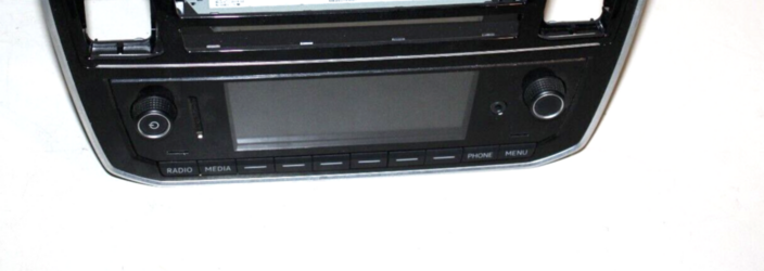

hab mich geirrt...das hier ist es:
Naja...mal schauen, wann ich dazu komme. Schicke morgen das Micro erstmal wieder zurück.
