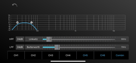

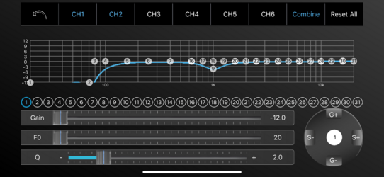

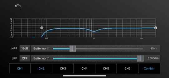

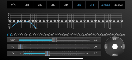

Wenn du (nur) 6 DSP-Kanäle hast, würde ich lieber 4 von vollaktiv den Baguettes in der Tür geben, statt 2 Kanäle für irgendwelche Breitbänder hinten (zu vergeuden)- die kannst bestimmt auch als Rear am Radio betreiben. Den 5 Kanal dann dem Sub. Auch wenns mit 30Hz/24db HPF (eher) kein Sub ist.
Wird dir der Einsteller aber bestimmt auch sagen, also leg schon mal entsprechend die Kabel.
Aber ja, unterhalb der gelben (K-)Membran meide ich die Baguettes.
