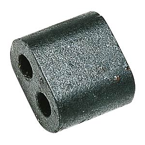

Wie wäre es mit Ferritkernen über den LAutsprecherkabeln?
