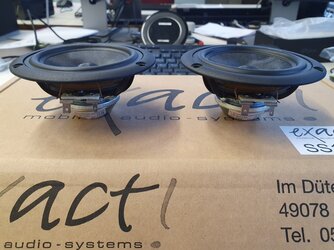

Was mir noch einfällt, den Exact SS-II hatte ich auch zum 1:1 Test, der ging auch nen Tacken tiefer als die normalen SS 10F / im unteren Bereich louder - dafür obenrum der nornale 10F wieder nen Tacken louder bei gleicher Ansteuerung. Auch ein schönes Chassi, muss man nur verbauen um nicht den PlastikKorb anzutouchen.
@Bari: welche ScanSpeak 10F hattest du damals mit den Exact verglichen?
Afaik sind die Exact ja mehr oder weniger die ScanSpeak 10F mit kleinen Magneten.
Ich hatte damals mal die Datenblätter verglichen und die Unterschiede konnte man schon unter Messtoleranz verbuchen.
Viele Grüße Micha :beer:
Die 10F/4424G00.
Der Korb war schon ein ganz anderer, auch anderes Außenmaß und Befestigung, die Membran sah anders aus usw.
Aber hast auch gehört. Irgendwas hatte ich mir noch notiert.
100Hz
SS 63,6
EX 66,4
300Hz
SS 85,3
EX 86,2
Der genaue Wert wird irrelevant sein, interessant eher der Unterschied zwischen den beiden bei gleicher Ansteuerung. Alle (Test-)Chassis neu nach Einspielphase und per Schnellverschluss am 1:1 Einbauplatz.

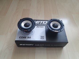

Laut Erins Audiocorner kann der 10F über Klippel ja "nur" 1,4mm Hub. Das übertrifft der Core80 mit leichtigkeit. Merkt man auch direkt wenn man mit der Hand auslenkt.
Wenn man sich beim 10F diesem Bereich nähert fängt er an unentspannt zu spielen. Bari schreibt oben "plärrt" das ist eine gute Beschreibung finde ich.
Der Core bleibt klanglich eher ruhig/konstant unter Hub.
Der Core hat große hub-reserven. Er kann im Endpegel unter 1khz 3db lauter als der 10F(siehe*) und spielt viel voluminöser als der 10F/4424G00. Hat >>1khz aber keine Vorteile, nur deutlich mehr Klirr.
Ich habe letztes Jahr nen haufen Mitteltöner "im Schraubstock" also ohne Schallwand jeweils von 80db bis je nachdem 108db, 111db gemessen was halt so ging.
*meine Mitteltöner Messungen waren ein sweep von 100Hz-20kHz. Ich habe single sweep gemacht, kein Multitone.
Meine db-Angaben haben nichts mit der Normschallwand zu tun. Es ist eine Pi-Mal-Auge abschätzung im Bereich 2khz bei meinem Messaufbau.
Core80
Zwischen 81-90db Klirr nahezu unverändert. Ab da steigt er kontinuierlich mit dem Pegel an. Leider eine K2 und K3 Auffälligkeit bei 1,2kHz und wieder K3 bei 3,4kHz
10F
Zwischen 81-99db Klirr nahezu unverändert. Dann steigt er an bis 105db und ab 108db bricht das Chassis auf.
Mein Fazit:
Der Core hat in jeder Lebenslage mehr Klirr als der 10F, fährt aber akustisch sanft ins Limit. Der 10F spielt feiner obenraus.
Ich würde für normale Türeinbauten oder nen 16er GG immer den 10F wählen, da er obenraus schöner spielt und eigentlich so auch nichts ans Limit zu bringen ist.
Muss man aufgrund des Einbaus tief trennen und hat einen Hochtöner der ab 2khz Vollgas kann, dann auf jeden Fall den Core80.

Dass der Core unter 1kHz 3dB lauter kann als der 10F wundert mich dann doch. Mit mehr als 1 oder max. 1,5dB hätte ich nicht gerechnet.
Wenn Core und 10F die selbe Leistung bekommen, sind sie im Frequenzgang bis 1,1khz nahezu deckungsgleich. Der Core macht zwischen 500-800Hz 1db mehr. Dafür hat der Core bei gleicher Spannung z.B. bei 1,8khz z.B. 4db weniger Pegel als der 10F. zwischen 2-3khz relativ gleich auf und zwischen 3-6,5khz fehlen gute 5db zum 10F.
Dem Core kann man aber einfach nochmal die doppelte Leistung zuführen (wo der 10F bereits über das gesamte Spektrum im Klirr explodiert) und dann hat der Bereich unter 1,1kHz eben ziemlich genau die 3db mehr und obenrum ists der Lautheit vom 10F dann sehr ähnlich (10F bei halber Leistung des Core).
Ich habs da nicht aufs db genau ausgelotet. Evtl. wäre der 10F noch ein db mehr geganen und der core auch 1-2db, da beim Core der Klirr bisher nur angestiegen ist aber nicht explodiert.
Ich wollte aber keines der Chassis kaputt machen.
im Nachhinein hätte ich noch eine Messreihe so ab 200-300Hz aufwärts machen müssen. Seis drum.

@Bari: ich sehe grad du hattest die zweite Baureihe mit den drei Löchern.
Zu Beginn gabs den optisch 1zu1 identisch zum Scan und da war bis auf Nuancen auch das Datenblatt identisch zum SS F10 mit kleinen Magneten
Ja genau, die erste hat mich gar nicht interessiert - da eben das gilt was du sagst.
