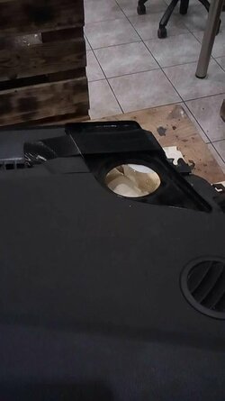

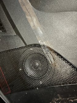

Hallo
Ich suche einen würdigen Nachfolger vom ss10f
Wichtig hierbei ist
Die Einbaumaße müssen fast identisch sein
Ich habe kaum bis keine Möglichkeit etwas zu verändern
Sonst müsste ich das ganze Armaturenbrett ausbauen.
Fündig wurde ich bereits
Preislich auch sehr attraktiv
Visaton b80
Dayton Audio rs100-4
Tangband w4
Rest der Front besteht aus
Diabolo r25xs2
AA165g
Ss10f

Helix Compose i7 MT?
Edit: Passt von den Maßen nicht ganz. Einbaudurchmesser 78mm (10F) zu 89mm (i7).

Die Frage ist berechtigt was ich erwarte .
Die 10 f spielen immer noch tadellos
Irgendwann (hoffe es nicht ) werden sie den Geist aufgeben
Und bis dahin wird es vielleicht den 10 f nicht mehr geben
Deswegen suche ich ersatz bzw. was neues
In erster Linie geht es mir um Pegel
