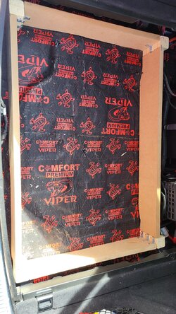

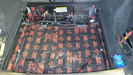

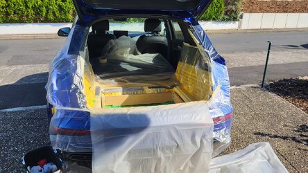

So Schritt 1 ist erledigt... für das erste mal butylieren bin ich zufrieden :)
Das ist die Frage, wie stark die Wandung sein muss damit sie mehr dämmt als eine Schicht Viper z.b. da habe ich keine ahnung :)
Wirklich neu anfangen müsste ich ja nicht wenn ich den Rest des Systems machen wollte. Platz für etwas Technik schaffen... also ich belasse es erstmal bei bass plus B&O
Nächste Woche dann hoffentlich gfk ausbau

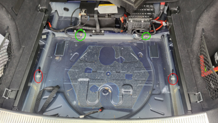

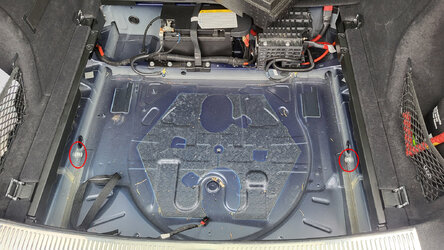

aber hier die nächste Frage. Die rot umrandeten Schrauben ... sind das (wenn ich die blanken Metallstellen darunter betrachte) mögliche Massepunkte ? Weiß ja leider nicht, was die dahinter festhalten :-D und die Schrauben sehen ja anders aus als die Massepunkte vor den Batterien. Any Suggestions ?
guck mal bei den grünen Kreisen - das sind bereits genutzte Massepunkte.
Rot kann man wahrscheinlich auch nehmen, sofern der Bereich um die Schrauben nicht lackiert ist.
Ja ok, genau das sagte ich :) lackiert sind der Grund unter den Schrauben ist nicht lackiert, aber da scheint was drüber zu kkeben. Dann geh ich an den massepunkt der 12v Batterie. Kein bock auf 45v :-D

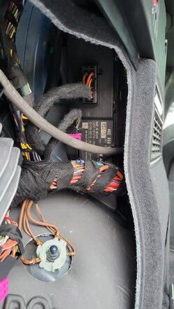

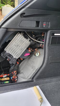

Könnte eines der beiden Geräte mein most Bus sein? Falls das zufällig jemand erkennt

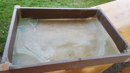

Die Winkel waren ein großer Fehler. Die Ecken sind Grütze. Und matten waren auch ne schlechte Entscheidung. Muss die ecken nochmal frei machen und laminieren. Sonst bin ich doch ganz zufrieden.
... vielleicht sollte der fred in den buildlog verschoben werden ...
schau dir das mal bei mir an, wie es der @Gack gemacht hat.
Erst den Boden abformen, danach den Holzrahmen (ohne Winkel und nicht auslaminiert) mit Spachtel darauf fixieren und dann
die "offenen" stellen mit Spachtel verschließen.
Wie dick hast du denn den Boden laminiert ? Sieht relativ dünn aus.
Beim Laminieren sollte man wohl auch immer in Stücke geschnittene Gfk-Matten Stück für Stück einlegen und tränken,
Also ich denke nach Korrekturen der Fehler steht das Gehäuse in Stabilität dem anderen Weg in nichts nach
Es sind ca 1.5cm mit 5 Lagen, die mittleren zwei lagen sind Rovingewebe welches 45° zueinander verdreht ist.
nicht eine ganze Matte auf einmal und dann drüber mit dem Zeugs :unsure: oder habe ich dich da jetzt falsch verstanden ?
Das entspricht exakt dem, was ich sagte. Der Vorteil an in Stücken geschnittenen Glasfaser(matten), sie sind leichter Luftfrei zu bekommen. Da habe ich meine Lektion gelernt. Gibt einige Stellen welche ich nochmal anfschleifen und neu laminieren werde. Es ist ein Umweg, aber ich bin mir sicher, dass am Ende ein sehr stabiles Gehäuse rauskommen wird.
keine Frage das du das hinbekommst. Der Boden sah auf dem Bild eben etwas dünn aus, aber wie man sieht, kann man sich da auch täuschen. 1,5cm sollte definitiv ausreichen.
