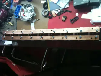

Also ich war gesternetwas fleißig! Nicht 100% in gebohrt aber dafür dasn mit durchgangsloch 7mm.
Die Kondensatoren können locker 20mm schrauber vertragen ! Da ist recht viel Platz im gewinde.
Heute Abend wird die Meute mal zusammengebaut und mal geladen und entladen! Mal schauen

So schauts bei mir nun aus . 9 Stück auf einer Kupferschiene! Leider hatte ich am Anfang etwas optimistisch die 76mm gebohrt! Somit mußt eich nochmal ran! Kleiner Tipp von mir,wer das zuhause an einer nicht so guten Bohrmaschine macht! Nehmt ca. 78mm als Lochabstand, dann habt ihr etwas Spielraum, und die Kondensatoren danken es euch. Nunuja, jetz schneid ich halt in die übrigen Löcher Gewinde rein! Wer weiß für was man es später mal braucht.
Grüße Kim
