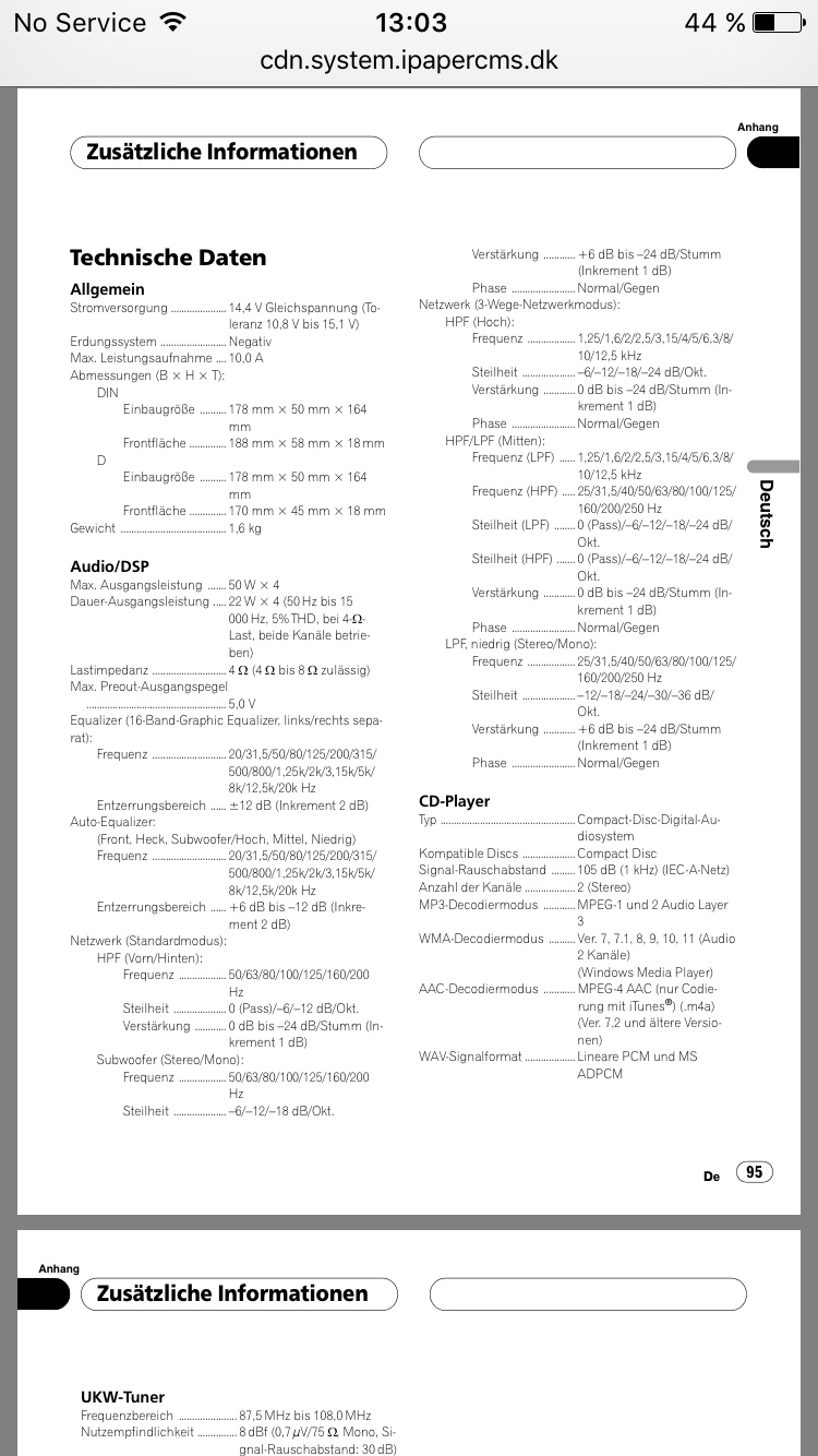

Huhu, ich habe bei meiner anlage fürs erste höheren die gains auf mitte gestelt.. dann gehört.. alles sehr leise, dann den gain regler bischen weiter auf.. usw. Fazit, die anlage ist extrem leise. Es sind 2 amps am 80prs dran, eine brax und eine zapco mit Clipping indikator led, auf dem symbilink adapter.. diese blinkt nie.. auch nicht bei fast vollem gain.
Kann das sein? Stimmt was mit den vorverstärker ausgängen nicht?
Oder zeigt diese led nur den signal eingang an? Also ob die Hu selbst clippt?
Gruss André
