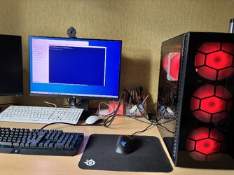

Und wenn man bei einer kompletten Neuinstallation (nicht Upgrade) nach dem ersten Boot, wenn der Installationsassistent kommt, der dann nach dem MS Konto fragt folgendes macht, spart man sich das MS Konto:
"Shift" + "F10" Tasten drücken (wenn Laptop kann es nötig sein "Shift"+"FN"+"F10" zu drücken) und im erscheinenden Command Fenster folgenden Befehl: "start ms-cxh:localonly"
Danach fordert er auf, ganz normal ein lokales Konto einzurichten. ;)
Dann die restliche Einrichtung fertig machen und et voilá, Windows komplett ohne MS Konto in Betrieb genommen und mit dem lokalen Key ausm Bios aktiviert.
Mache ich auch gerade wieder ;)
Edit: ganz alleine erledigt während ich einkaufen war:
