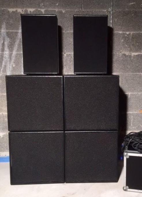

Gefühlt gehen die Achat Bandpass-Stummelhörner auch satt tief, auf jeden Fall eine ganz andere Welt als der EV ELX 118. Die Achat 118 sind echte Subwoofer und nicht nur Tieftöner.
