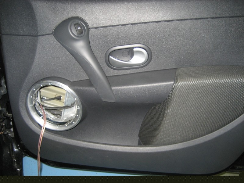

Die originale Einbauposition im Clio (wenns der der auf meinen Bilder ist), ist sehr bescheiden.
Bin mir nichtmal sicher ob der A130 von der Einbautiefe original überhaupt reinpasst.
Du kannst aber aber mit meinem Ziermontagering die Türen klanglich ideal und optisch schön
integriert auf 165mm Lautsprecher umbauen.

Man kriegt auch den Serieneinbauplatz ohne einen Aluzierring einwandfrei zum spielen.
Ganz wichtig beim aktuellen Clio ist der Fensterheber SEHR Magnetfeldempfindlich
Das heist wenn der Magnet des eingesetzten Lautsprechers kräftig ist und zu nahe am Fensterhebermotor sitzt, funktioniert dieser nicht mehr weil die Schutzschaltung des Fensterhebermotors ausgelöst wird.
Jetzt gibt es dann entweder die Möglichkeit einen flacheren 16er zu verbauen, z.b. von Eton, einen 13er, z.b. einen A130, oder doch den Umbau mit dem Aluzierring zu machen um nochmal 1 cm mehr rauszuholen.
Den Umbau mit dem Aluzierring erkauft man sich aber durch eine schlechtere Aerodynamik hinter dem Chassis da der einbautunnel nach hinten größer wird.
