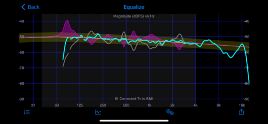

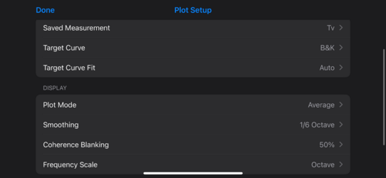

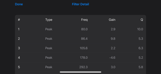

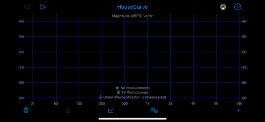

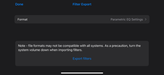

USB Audio Interface fürs IPAD? Gerne ne Produktempfehlung.Ist auch soweit ich weiß die einzige Möglichkeit mit Airplay zu arbeiten, jetzt kann ich endlich meine Homepods optimieren.
Erkennt auch USB Audio Interface, aber nur den Mikroeingang.
