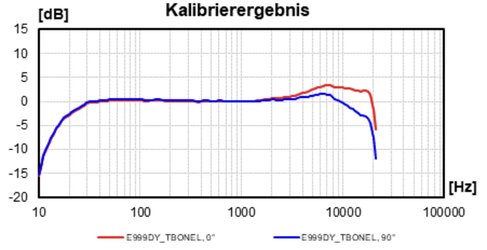

Nutze ein Superlux ECM-999 mit einem T.Bone USB. Das ganze zusammen durch HiFi-Selbstbau kalibriert. Sehr empfehlenswert. Nutze es zusammen mit REW und dem ATF DSP tool. Beides klappt super.
Ich habe exakt die Konfi wie mein Vorredner und ebenfalls bei HiFi-Selbstbau kalibriert, klappt ganz hervorragend

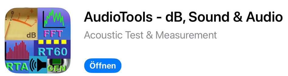

Bei mir sieht die App so aus. Ist das Original von der AudioControl App. Ist bei mir aber Apple wie es bei Android aussieht kann ich nicht sagen.
Die App ist wirklich nicht verkehrt.
Sie funktioniert unter iOS mit nem iRIG Pre und nem XLR Mikrofon prima.

Weil HIFI-Selbstbau USB Mics, wegen den Treibern, nicht kalibriert. Bei dem Tbone machen sie wohl eine Ausnahme. Zudem ist das ECM-999 und das Tbone bewährt. Wird so auch direkt von Audiotec-Fischer für das 3fache verkauft. Aber gibt bestimmt such andere gute Mics.
Ich habe bei Hifi-Selbstbau 2 USB-Mics kalibrieren lassen. Sie verkaufen auch kalibrierte USB-Mics oder hat sich das plötzlich geändert?
Stimmt, kommt glaube ich aufs MIC an. Ich ging von aus das es egal ist ob es ein USB Interface oder ein USB Mic ist da beides ja Treiber benötigt.
„Ihr USB-Audiointerface können wir leider nicht mehr mitkalibrieren, da die andauernde Installation der benötigten Treiber unser Messsystem in der Vergangenheit zunehmend destabilisiert hat. Außerdem würde dann eine komplette Spannungskalibrierung des „neuen“ Messsystems nötig werden.“
jaa USB Audio Interface ist nicht USB Mikrofon! Da gehts um die Soundkarte, wo man z.B. sein 48V mic ansteckt.
USB Mic kalibrieren sie ganz normal.
