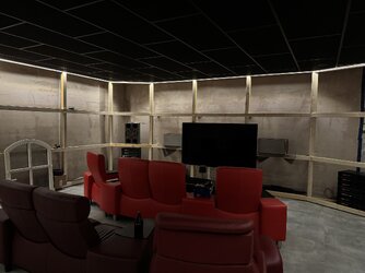

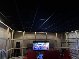

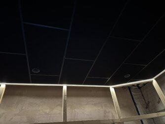

Sie sieht die Decke inkl. Schattenfugen Beleuchtung montiert aus.IMG_0089.jpegIMG_0094.jpegIMG_0098.jpeg
Wir alle finden die Decke Optisch richtig schick.
Die Montage lässt sich gut bewerkstelligen und mit einer ordentlichen Vorplanung schafft man die knapp 40m² an einem Tag zu zweit. Wir haben etwas länger gebraucht wegen der Schattenfugen Beleuchtung und der dazu notwendigen Konstruktion an der Seite.
Wie bereits geschrieben ist ein Kreuzlinienlaser eine große Hilfe, auch beim anbringen der Schienenhalter.
Was hat alles für uns für diese Decke gesprochen:
- Schwarz
- Akustische Wirkung welche sich durch Auflegen von weiterem Dämmmaterial anpassen lässt
- Einzelne Felder können leicht entnommen werden um ggf. Anpassungen vorzunehmen wie Beleuchtung, Diffusoren, Lautsprecher ect.
- Preislich wirklich fair
- Eigenmontage gut zu bewerkstelligen
