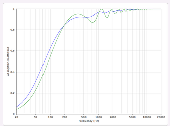

Blau = mit 200mm Sonorock auf den Collor-all, grün mit 100mm und 100mm Luft bis zur Decke.

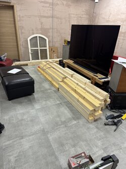

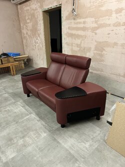

Ein Zweisitzer zur Übergangsnutzung, es war am Haus noch einiges andere zu tun.IMG_4163.jpeg

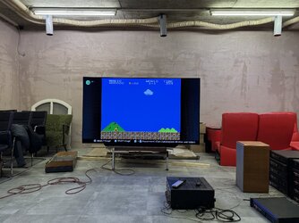

Neben der Nutzung als Zwischenlager, wurde immer wieder dem Nintendo gefrönt

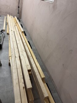

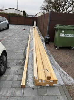

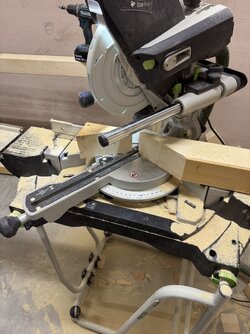

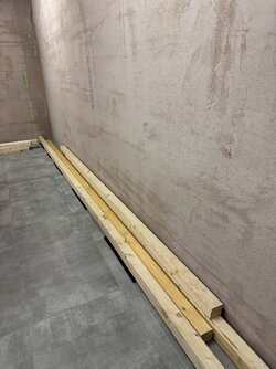

80x80 Brettschichtholz für die Vorständerung. Geordert in 13m Länge von der Abbinderei.IMG_7069.jpeg
Nach dem Aufmaß eine Liste erstellt, oben im Hof alles Vorgesägt, nummeriert und runter ins Kino gebracht.

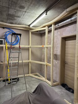

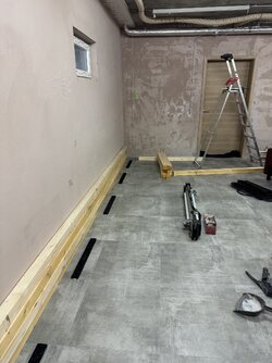

Mittels Laser Decken, Boden und Wände markiert. Auf den Boden mittels Konstruktionskleber Waschmaschinen Entkopplungsmatten geklebt.

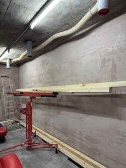

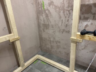

Auf die am Boden verklebten Matten wurden die Unteren Balken aufgeklebt. Parallel wurden Balken oben massiv an die Decke geschraubt.
Dazwischen kamen die passend zugesägten Stützen. Alles wurde verschraubt und mit PU Kleber verklebt.
Von der Konstruktion zu den Wänden wurden an allen Kreuzungspunkten Stützen gebaut die mit der Konstruktion direkt und mit der Außenwand über Stahlwinkel verschraubt wurden.
Alles ist sehr stabil. Trittschall vom Boden zur Konstruktion wird effektiv verhindert.
Für alles habe ich mir viel Zeit gelassen, penibel ausgemessen und ausgerichtet. Das zahlt sich später aus beim bau der Verblendungen.
