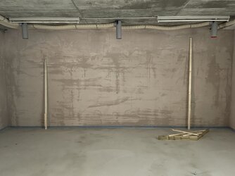

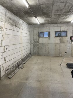

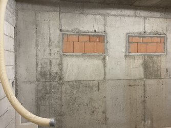

So sah es vor 4 Jahren aus, als wir begonnen haben den Ehemaligen Industriekeller unter unserem Haus umzubauen. Die kleinen Fenster wurden zugemauert, Türdurchgänge versetzt ect ect ect. Ich sortiere die Tage Bilder und ergänze hier dann, bitte etwas Geduld :.)

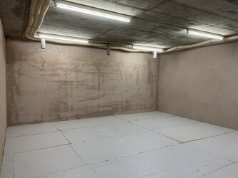

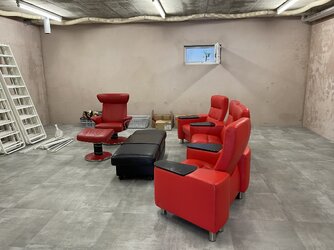

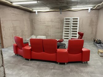

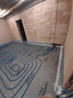

Nach echt viel Arbeit war dann der Zementestrich auch verbaut.

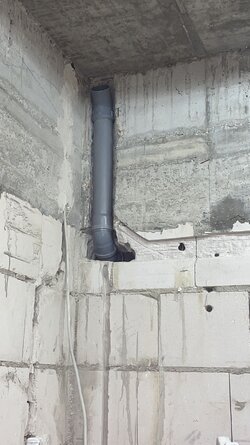

Das HT Rohr in der Ecke ist zum Lautsprecherleitung in den angrenzenden Raum zu legen. 75mm sollte dafür reichen.
Daneben sieht man das 5x2.5mm2 Kabel vom ehemaligen Drehstromanschluss. Davon gab es 8 Stück im Keller.

Und was ist mit dem Boden? Ich sehe zuerst Fliesen (wegen Fussboden-Heizung?). Kein Teppich
