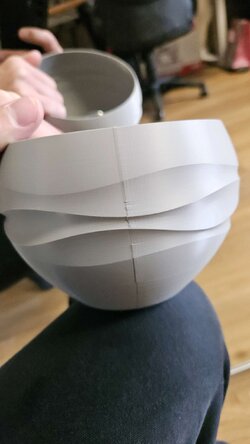

wie bekomme ich diese hässliche z naht weg?
1. Die Z-Naht wird immer bleiben, das geht nicht anders beim 3D Druck.
2. Man kann die Position ändern bzw den Druck optimieren das es nicht störend aussieht.
Es sieht ein wenig aus als würden manche Layer nicht ganz sauber gedruckt werden und dadurch so unschöne Stellen passieren.

Du könntest das Gap der Z-Naht leicht erhöhen und es damit testen.
Zudem gibt es diese Scarf-Z-Naht, welche man allerdings einstellen muss und welche nicht immer sauber funktioniert. Sieht aber in der Regel besser aus als dein Kunstwerk.
Die groben Stellen deuten auf zu viel Materialfluss hin. Das könnte man manuell noch optimieren.

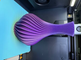

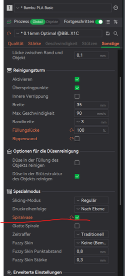

Bei runden Objekten gibts im Bambu Slicer auch die Option der Spiralvase, damit kann sogar die Naht verhindert werden, aber es gibt da Grenzen was er drucken kann.
Wie der Name schon sagt, runde Objekte in Vasenform lassen sich damit sehr gut drucken, auch gewellte Formen klappen damit wunderschön.
Hier mal ein beispiel

Ich drucke mit geschlossener Tür, der Drucker meckert auch wenn ich die Tür offen lasse. Werde es mal probieren..
Man könnte auch den Vasenmodus im Slicer einstellen, dann druckt er unendlich in die Runde, ohne Naht.
Das wurde doch in Post #51 bereits erwähnt.
Nur eignet sich dieser Modus nur begrenzt für funktionale Drucke.
So ist es, die sehen gut aus, haben aber nicht wirklich ne Dicke Wandung. Das würde ja nicht klappen wenn der mehrere Bahnen machen würde.
Da würde ich auch ohne Beschichtung kein Wasser einfüllen, eine Schicht ist zu wenig bei PLA für ordentliche Festigkeit.

Wegen der z Naht. Man kann die Position im slicer verstellen. Z.b. auf zufällig, dann fällt das deutlich weniger auf.
Ja, bei dem Blumentopf war es dann aber unschön versetzt. Mal schauen – die nächsten werden vielleicht geschliffen, dann kann man ihn ja versetzen und die kleinen Unebenheiten rausschleifen

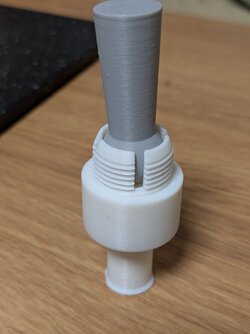

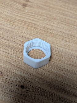

Jemand nen Tipp, wie man ein Gewinde besser hinbekommt? Echte seine gerade einen Mikrofonhalter mit einem Kugelgelenk, das außengewinde macht keine Probleme, aber die Mutter wird jedes Mal relativ unschön. M22x1,5. Evtl. Probiere ich mal nur paar Gewindeeingriffe zu modellieren.
