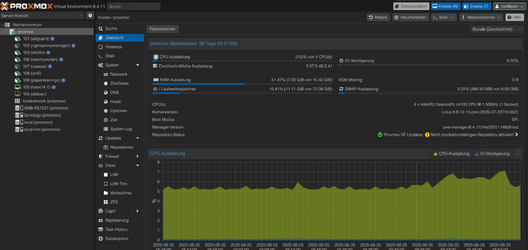

Hab mir letztes Jahr auch einen S740 geholt und da läuft seit dem auch Proxmox drauf.
Home Assistant als VM, Adguard als LXC, noch nen Paperless und ein LXC mit Debian für Docker/Portainer.
Zwischendurch noch ein paar Testsysteme, geht ja flott.
Mit den Helper Scripts hat man so ein System in Minuten erstellt. Ich empfehle aber eine etwas größere SSD, hab bei mir eine 285gb SATA SSD drin, die hatte ich noch vom PC übrig.
Etwas größer ist immer gut, muss aber beim S740 eine kurze SATA sein, so wie die hier:
IPv6 ignoriere ich noch gekonnt im Heimnetz, bringt mir nur Kopfschmerzen. Hab beim DSL Anschluss der Telekom auch noch eine native IPv4, zum Glück.
Im Heimnetz würde ich auch nur mit IPv4 arbeiten, ist bei der config im Adguard auch schnell erledigt.
Proxmox auf dem S740 zu installieren ist schnell gemacht, dann kannst du ja mittels scripte ein paar Sachen installieren und ausprobieren.
Hab auch mit Adguard und HA angefangen, liefen vorher auf dem NAS, aber der S740 ist da echt etwas flotter und trotzdem sparsam.
Sobald die Dienste laufen, kannst du ja denn DNS testen an einem Client, und dann später in der Fritz!Box hinterlegen.
Wichtig ist dem Proxmox eine feste IP zu vergeben die nicht im DHCP Bereich der Fritz!Box liegt.
